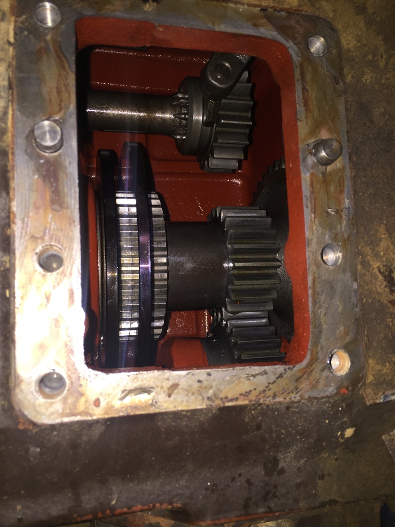

on ne peut pas voir la photo :no: :no: :no: :lol!:

La c'est mieux !!!! ???? Par contre quelqu'un aurait les références??

Comme tu as enlevé la cloche tu devrais bien regarder l'axe du différentiel
pour les pièces tu peux demander à CHBO c'est un membre du forum

la référence du levier / patin est : " 4984096 "
la référence du crabo 5163748 remplacé par 5167983

salut! sur mon 90-90 je viens de changer le joint de pdf et en sortant le bloc arrière j'avais mal décraboté bref le pignon est tombé je l'ai remis en place par la trappe de frein a main je met des photos si cela peut t'aider.. et pour ton soucis tu a essayé tout simplement de changer la position de la prise de force tracteur arrêté c'est a dire de par exemple proportionnel a l'avancement a une autre et si la sa passe pas tu as forcément un soucis dans la tringlerie ..
