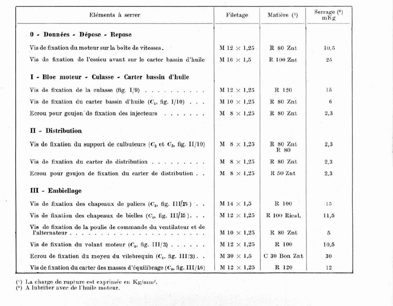

bonjour,jj à combien se serre les boulons de bielles
Messages : 1662
Re: someca 640
bonjour
voici les couples de serrage
a + Thierry

bonjour et merci Thierry mon gars m'a serré sa à 8kg du coup
mon problème pourrais venir de là ?
