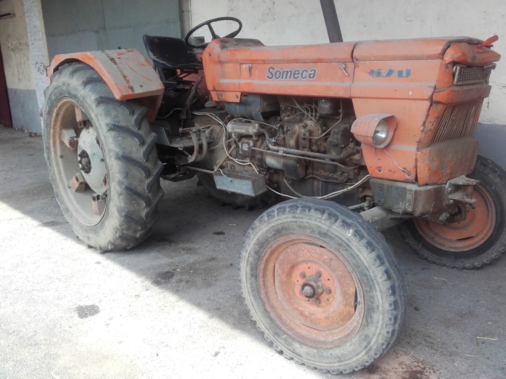

Pour le 670 ....des photos oui ...mais il n'est pas beau du tout ...Image
De quoi m'occuper cet hiver ...

C'est une tres bonne base
la carrosserie est bonne (sauf la calandre)
les jantes arrieres ne sont pas d'origine ou ont été renforcé ? il doit s'agir de 12x38 (W12 ou 11)
si tu démontes les ailes pour repeindre tu devrais oter aussi les marchepieds c'est tres long à faire
mais comme rien ne devrait t'arreter
Bon courage

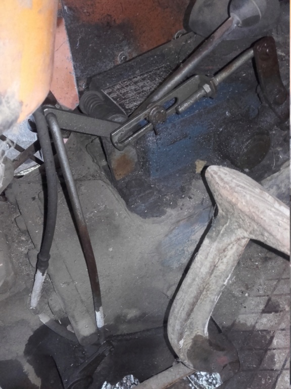

Bonjour a tous ,
Comme les trains un 670 peut en cacher un autre ...
Image.
Avec une option intéressante que notre incollable technicien va vous expliquer sa fonction ...

Je connais il s'agit d'un réducteur de vitesses à mon avis tres rare qui se montait à la place de l'amplicouple
la commande a évolué par la suite
ce 670 semble etre en bon état ?

notre ami JOEL a trouvé sur son 670 un élément relativement exceptionnel
ce réducteur permettait d'avoir le double de vitesses 14 avants et des rapports de boite tres bien étagés
