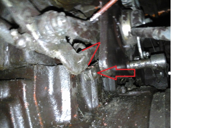

CHBO
Messages : 1045
x 18
Re: problème de relevage sur un fiat 580 DT
Message non lu par CHBO »
dans ton cas il faut que ta pièce pointu repasse sous la roulette (flèche)
cdrc
Messages : 289
Message non lu par cdrc »
merci CHBO, j'ai tout remis comme tu as dis, mais à force d'actionner la commande, tout le mécanisme se décale...
