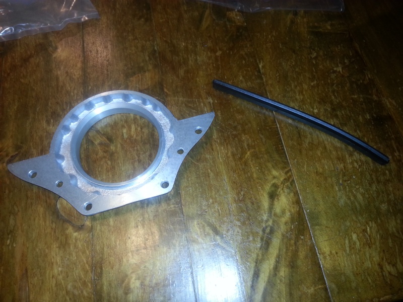

				Pièces reçu aujourd'hui (merci CHBO
  ), demain j'attaque le chantier. Je posterais des photos du remontage du tracteur.
