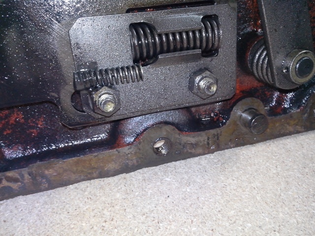

bonjour , je ne pense pas pour un ressort de verrouillage de coulisseau ( fourchette ) vu la dimension , le diamètre et la longueur comme je l'ai dit plus haut je voit plus pour le couvercle , a tu bien regardé par a port au dimension , car peut être il a été remplacé ??????

pour thierry 1968 voici le ressort a coté de celui du couvercle.

pour le ressort retrouvé dans la boite c'est bien le même que les fourchettes mais ils étaient présent au démontage
