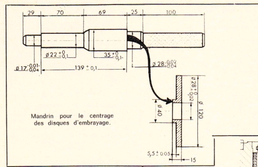

pour la dimension du centreur voilà les dimension
a + Thierry

cool pour les dimension du centreur, je vais pouvoir le faire.

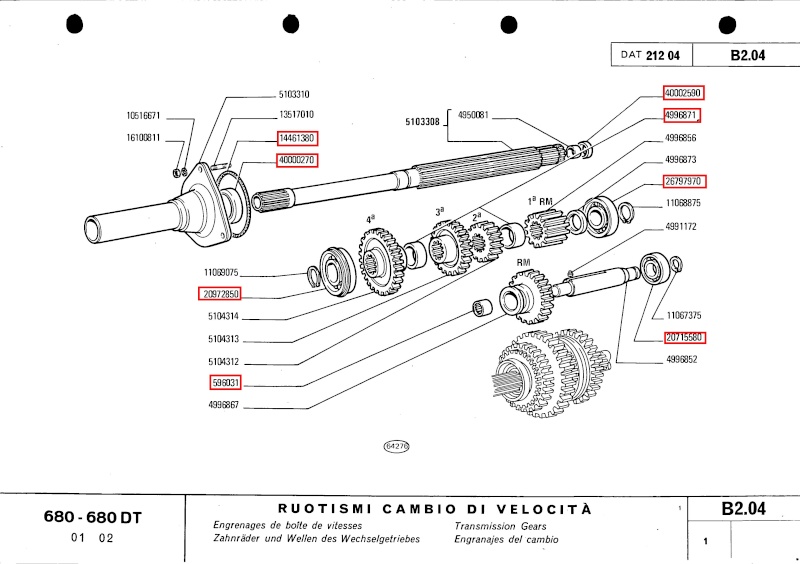

pouvez vous me dire si il manque des pièces a commander

Tu peux prévoir l'écrou de serrage de l'arbre secondaire:
A+.

Tu as démonté ?
En général une boite qui grippait il y avait aussi en plus des bagues l'arbre  5 101 550 à changer , ensuite tu devrais prévoir les ressorts de synchro : 5 102 148 , 5 102 150 , 5 104 319 voir l'état des crabots 5 102 147
Il est important de bien regarder les pièces en mouvement

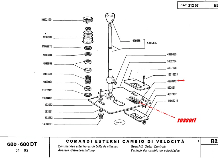

Re: Probleme embrayage apres changement sur 680
Message non lu par vincepsx »
salut tout le monde, merci pour vos infos.
pour thierry 1968 voici le ressort a coté de celui du couvercle.

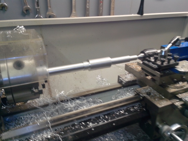

le centreur est en cour de fabrication

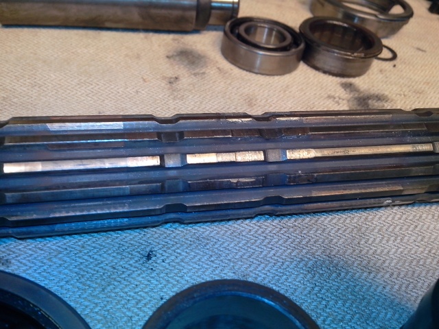

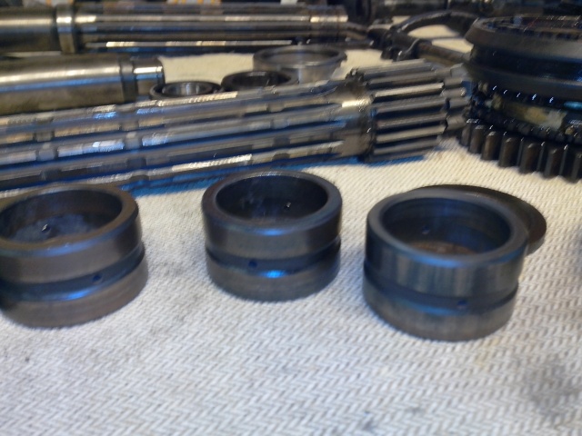

bonsoir a tous, me revoilà et la boite est en pièces
le démontage c'est bien passé, sauf pour sortir l'arbre secondaire où une bague avait serré sur l'arbre.
l'arbre a quelque marques mais je vais juste le toilé pour adoucir, les pignon on l'air tous en bonne état mais les 4 bagues on bien souffert.
donc pour l'instant je pense changer:
- tous les roulements
- tous les joints
- les 4 bagues
- l’écrou frein
- la bague qui guide l'arbre de PDF dans l'arbre primaire
pour le ressort retrouvé dans la boite c'est bien le même que les fourchettes mais ils étaient présent au démontage
si vous avez des infos ou commentaires, hésitez pas !!
