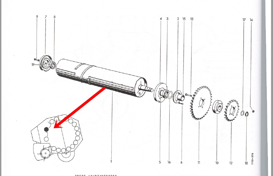

salut à tous
une partie du rp 12(bl 220)à rendu l'âme,le moyeu qui entraine le rouleau principale ET l'arbre du rouleau sont mort;j'ai acheté un moyeu et je pensais refaire tourner le rouleau mais c'est compliqué parce que c'est excentré........ !enfin bref est ce que ce rouleau est monté sur d'autre modèle à votre connaissance.
merci
Messages : 1697
Re: nouveau round baller????
bonsoir
tu veux dire celui là

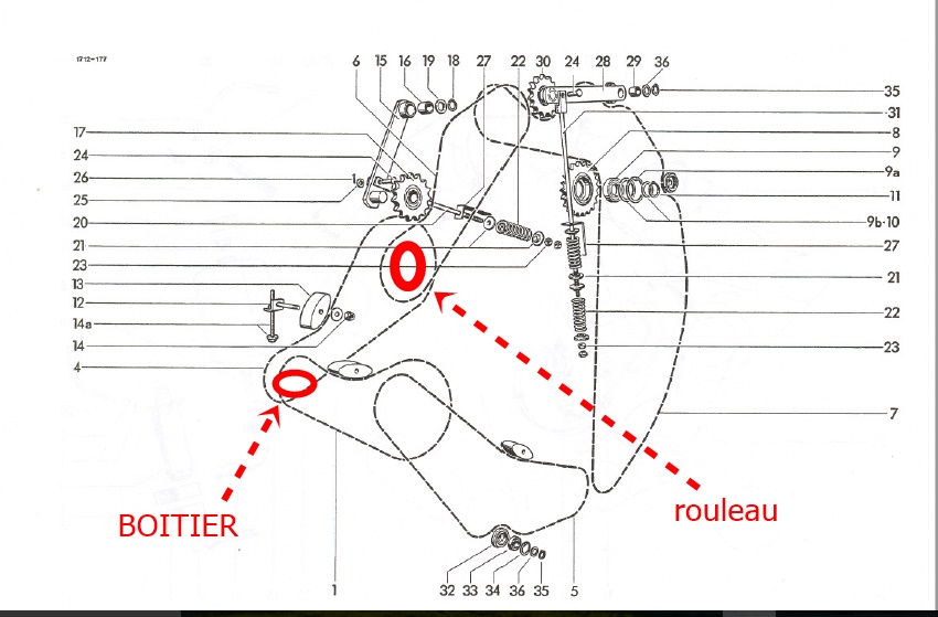

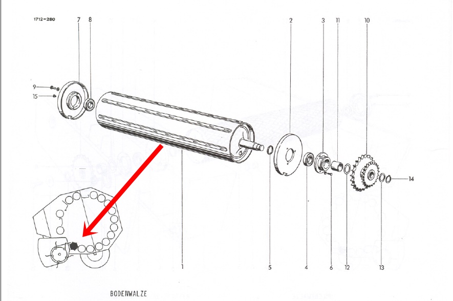

Message non lu par yoyo_50 »
non,
pas celui qui est au dessus mais celui d'encore après sur ta vue,
il a un double pignon,une chaine qui va à l'arbre du boitier.
merci
Messages : 1697
donc celui ci
voici le cheminement des chaines
c'est ça même!
Pour tout dire je viens de racheter un bl 230 épave pour avoir des pièces mais en fait il est juste très sale mais il tourne,il a moins de jeu que mon bl 220 du coup ça m'embête de le désosser je pense garder les deux.
Je donc toujours au même point il me faut un rouleau :D

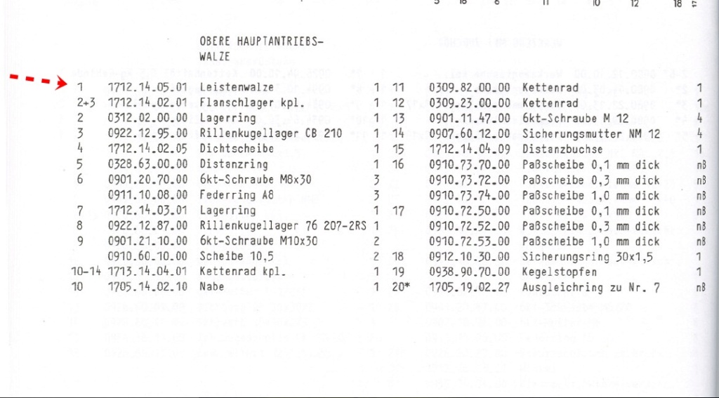

Messages : 1697
BONSOIR
je ne sais pas si tu a le livre de pièces détachée , mais voici la liste de la page du rouleau
