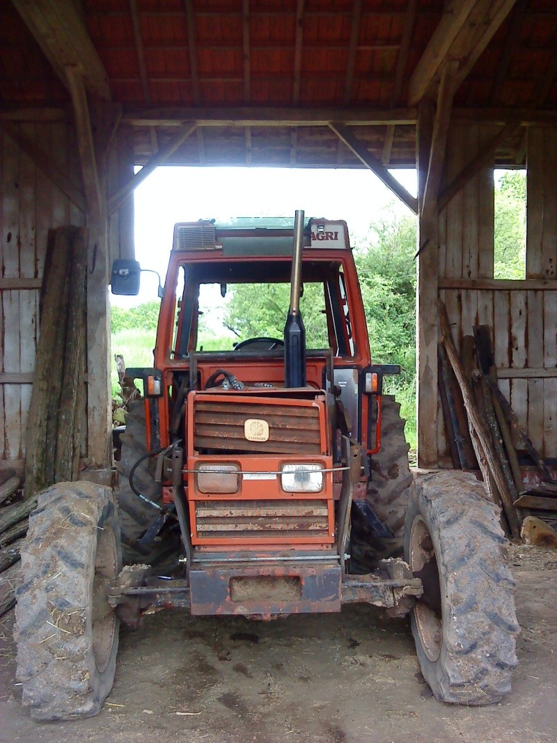

bonjours a vous tous. j'ai pas eu le temps de mettre a jours mes travaux de remise en etat.
Donc j'ai demonter le systeme de maintient de la barre de flexion. Alors resultat:
la barre a des "grosse" trace d'usure, une bague d'arret été cassé et comme dit plus haut les rotule usé egalement. Je pense que ce tracteur devais etre utilisé en grande partie avec petite une pailleuse.
Ayant eu besoin en urgence de tracteur et la fuite etant a la base minime, j'ai juste acheté une bague d'arret et une bague de calage pour comparé. 10€
J'ai remonté comme cela en centrant au mieux la barre de flection par rapport au trace d'usure et pour "gommée" le jeu lateral trop important, j'ai fait plusieur passe de soudure sur la tranche des bagues puis petit "surfacage" a la disqueuse.
Resultat satisfaisant pour l'instant car plus de fuite et un jeu lateral dans la tolerance. Tous ceci dans l'ugence, malhereusement pas de photo.
