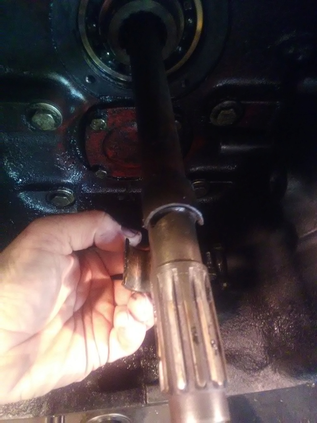

Les bagues calcar jj, je comprends pas, elles sont derrière le porte butées du coup coté boite de vitesse ?

ces bagues sont entre les deux arbres et sur la photo l'épaulement pour les recevoir est bien visible

Ok pour les bagues calcar, on parle bien de la mème chose!

J'ai mis une photo jj avec les bagues calcar dans ma main au niveau de l'arbre. J'ai regardé, l'arbre de PDF n'a pas de jeu en latéral!
