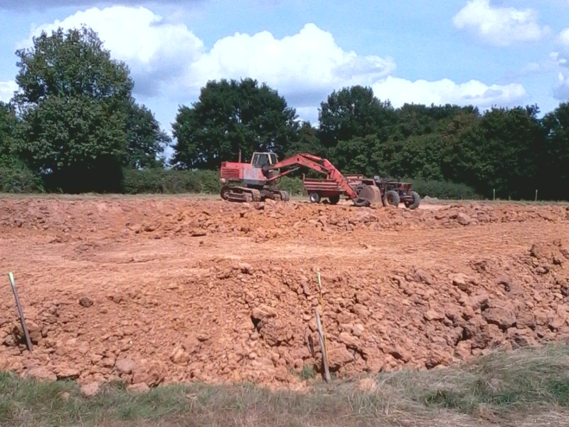

Les photos (pas terrible) que j'avais annoncées:
le debut du terrassement avec ma poclain. Il doit me resté 15 a 18 metre sur les 55 du depart. 17 metre de debais pour autant de remplais.
