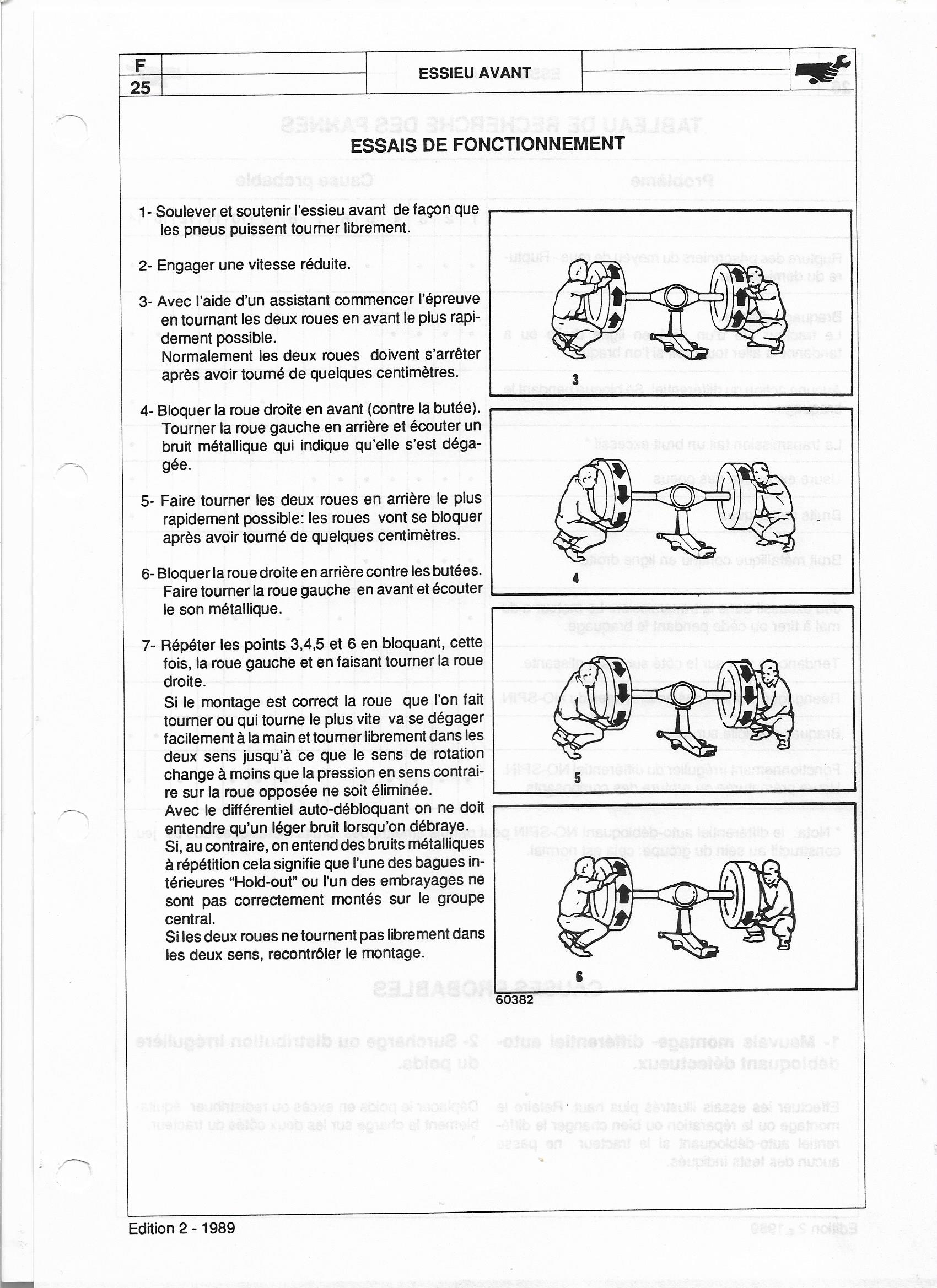

deux hypothèses :
vérin de direction
pont avant il a le NO-SPIN ?

Le vérin de direction n'est clairement pas en forme. Je le changerai mais ce qui m'embête c'est que tout fonctionnait bien avant la réfection des joints.
Je ne pense pas qu'il y ait le no-spin, c'était déjà là avant les série 70 ?

le NO-SPIN était une option sur les premiers 680 DT normalement quant il était monté d'origine tu retrouves sur le
pont avant apres le numéro NS
sinon tu soulèves l'avant

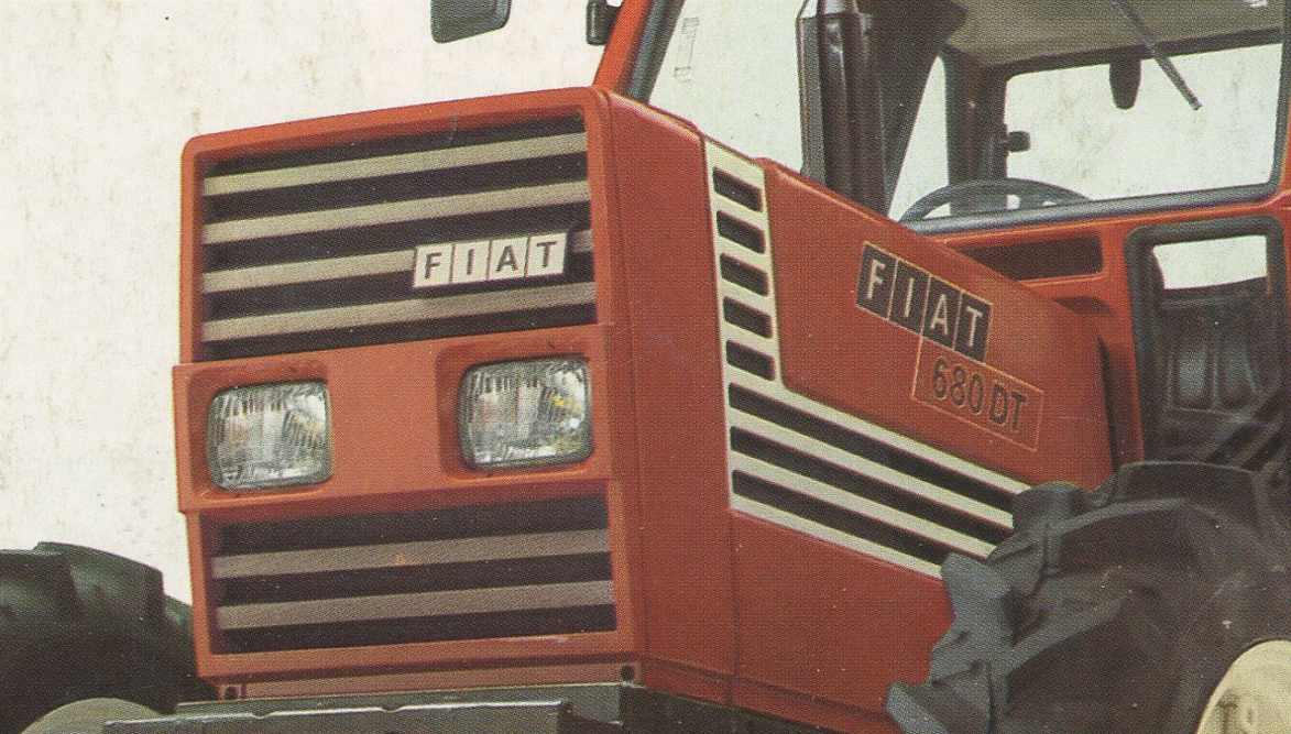

Petite question détail, de peinture en fait.
A l'origine, les grilles de calandre et de percements dans les capots étaient peintes en marron ou en noir ? (j'ai l'impression qu'il n'y avait aucune peinture noire, j'aimerais être sûr avant de retaper ça ;) ).

Oui j'ai remarqué ça, plus ou moins ajourés.
Ce qui m'intéresse c'est plutôt les teintes, j'arrive pas à être sûr que la grille sur la calandre est marron/blanc crème ou noir/blanc crème.
Sur celles vendues neuves en adaptable c'est du noir, mais ça m'étonnerait que c'était le cas d'origine; tant qu'à faire je préférerais faire à l'origine.

Bonsoir, voici celle de la pub:
