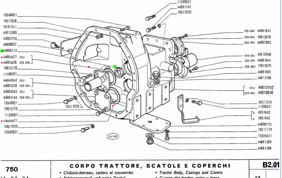

Re: Aide embrayage someca 670
Bonjour, je t'ai mis les références des joints page 11 vue B 2.04: 14471080 et 44881695.A voir.
Ces cote boite ou coté intermédiaire l'éclaté?
Les réf que je viens de te mettre (vue B 2.04), j'ai dû me tromper, ces joints là sont entre la bv et la boîte de transfert; Mais peut-être que celà aussi sont hs.
Donc voir plutôt ce que je t'ai mis page 7(vue B 2.01) les joints rouge en rajoutant le joint repéré en vert ci-dessous:
Il sont changé ce la , ces selui dans le guide de buté et les joint des 2 flasque en rouge ,ces bien ça?
oui pour les rouge, mais ajouter le vert
Oui ces bien le spi dans le fond du guide de buté ?
