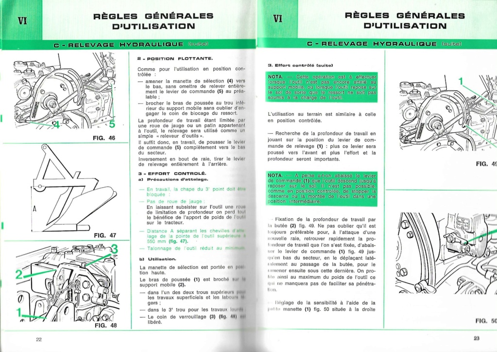

Bonsoir à tous
Merci yapa mais ou tu le trouves ce code RAL, je vais regarder ta boite.
JJ l'axe est sorti sans problème, pas du tout grippé, j'ai pu nettoyer tout ces recoins, je viens de regarder à la page 21 du guide le coin (3) à la figure 45 je ne comprends pas son utilité moi il était en position bloqué. Je me demande en position bloqué il annule le contrôle?

Je voulais mettre la page du guide mais je n'y arrive pas comme cette après midi je verrai demain avec mon fils

Re: Someca 600
je préfere mettre avant que JEAN CLAUDE le réclame !
ALAIN tu as les explications sur le manuel
pour faire simple le ressort (FIG 48) apres avoir soulevé le coin de verrouillage corrige la profondeur de
travail de l'outil donc suivant le poids tu attaches le troisième point sur l'un des trous

Bonjour à tous
Ah là vous me mettez la pression avec tous les renseignements que vous me donnez je n'ai pas le droit de me planter. Comme d'habitude je plaisante.
Yapa tes couleurs sont les bonnes, c'est ça, il manque la couleur des jantes qui doit être la même que la grille de la calandre.
Olivier justement il y a un espace Emeraude pas loin de chez moi j'irai voir
jj oui je viens de le relire c'est suivant l'outil que tu as derrière s'il est avec une roue porteuse il faut bloquer le contrôle et inversement s'il n'y a pas de roue porteuse, le gars ne devait pas s'en servir il était bloqué de chez bloqué.
Merci à tous pour vos renseignements
