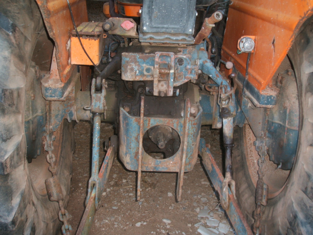

Une question pour nettoyer derrière la chape du 3 points je voudrais démonter le contrôle je ne sais pas s'il y a des précautions à prendre ou si c'est risqué? Je mets une photo de la pièce derrière la chape que j'avais prise.

pour la prise de force qui grince tu peux essayer de diminuer la garde au levier mais il s'agit d'un passage
par crabot par contre une fois passer elle débraye bien avec le levier d'embrayage ?
pour la chape un seul mot BON COURAGE : tu as un axe (avec les deux graisseurs) qui doit etre bien grippé
personnellement je mettrais du dégrippant régulièrement de chaque bout et en enlevant les graisseurs
normalement des que tu pourras le graisser ;elle doit sortir de chaque coté cela devrait te suffire !

pour nettoyer autour de la prise de force à ta place j'essayerai avec du fioul et un pinceau, tu imbibes bien partout et tu laisses agir une demie journée
après ça rebelotte avec le pinceau pour enlever le plus gros puis petit brossage avec une brosse plastisque type "lave-pont" un peu agressive et pour les recoins air comprimé avec une soufflette
et enfin diluant voire essence pour dégraisser, j'ai aussi vu faire au liquide vaisselle mais j'ai jamais testé
