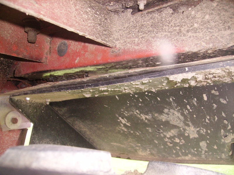

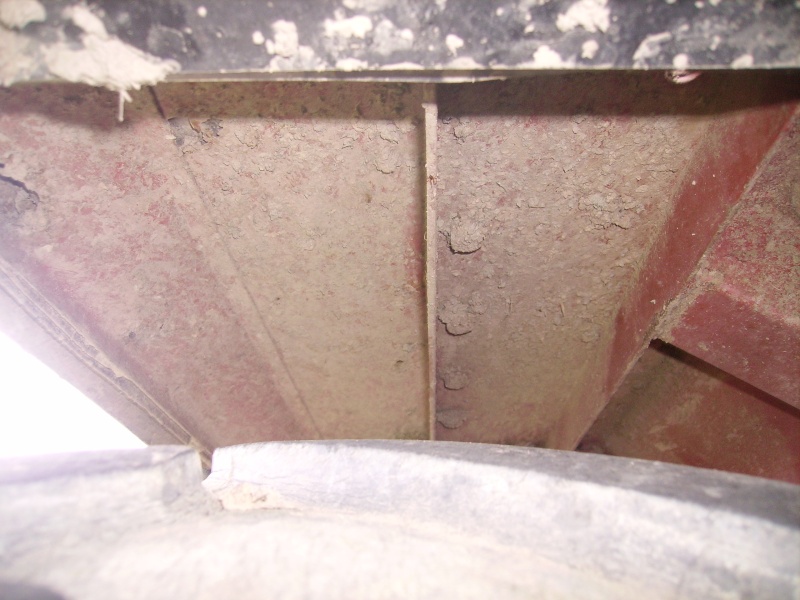

mais des photo de t ailes je pourrais peut être t'aider prend le dessus des ailes
Re: recherche le plus d'info possible
Posté : 22 juin 2013 13:58
par rinho
je te met quelques photo des ailes de mon 60. Elles doivent etre moins large que sur ton 70 car il y as pas l'air d'avoir les même renfort.
Posté : 22 juin 2013 14:11
par babast 53
OOOOOOOOOOOOOOOOHHHHHHHHHHHHHHHHH LA VACHE IL TEN MANQUE DE SACRER BOUT  IL FAUT QUE TU PRENNE LES COTE ET FAIRE PLIER DES DESSUS D'AILES LA C TROP ABIMER
Posté : 22 juin 2013 14:13
par CHBO
l'ancien proprio ne donnait rien à bouffer à son chien ou quoi!!? :lol!:
Posté : 22 juin 2013 15:19
par babast 53
ca va pas être évident a refaire
Posté : 23 juin 2013 11:19
par rinho
Oui c'est ce que je pensé. Refaire un U pour coiffé le dessus des ailes.
Posté : 24 juin 2013 07:06
par babast 53
moi g fait un peu comme le principe du cube en papier sauf que tu doit prendre la forme de ton aile ça ceux fait assez bien
