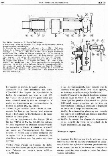

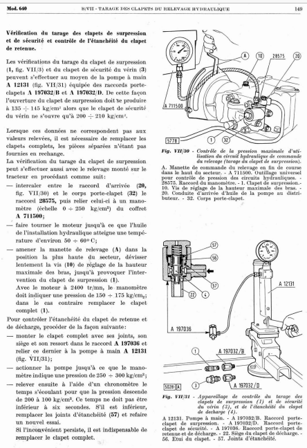

Bonjour Fabrice, s'assurer du respect des côtes et des tarages. Voir si usure excessive.
