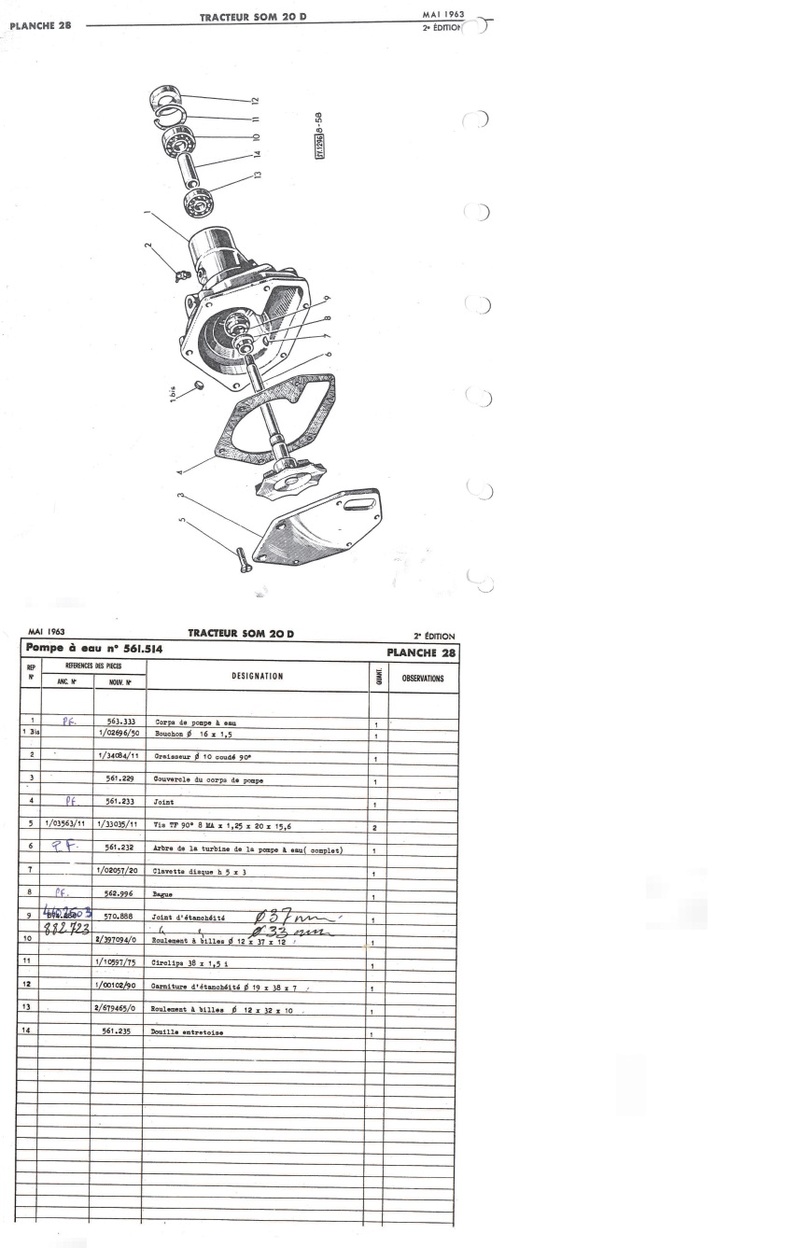

Si j'ai bien suivi, la référence de la pompe à eau montée sur les premiers SOM20D et qui correspond au 2 photos plus haut serait: 561.514.
Ou trouver cette pompe?
Re: som 20
Posté : 21 févr. 2018 17:40
par Philippem
Voici l'éclaté et les références de la pompe n°561.514.
