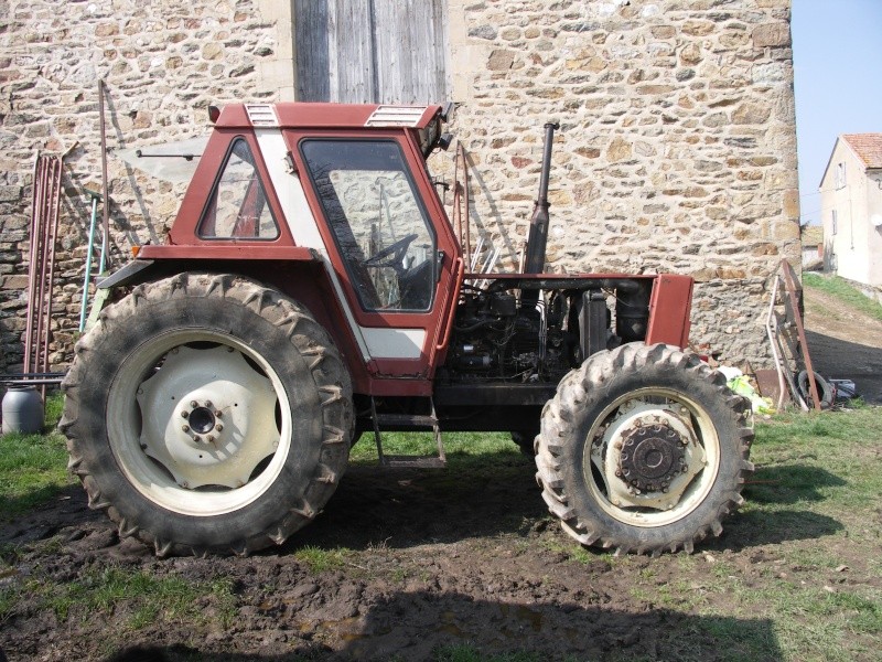

voici mon tracteur, j'ai enlevé les cotés pour nettoyer le radiateur.

Attention mon ami BABAST il s'agit d'un embrayage de 12 " et non d'un 11" (comme le 70 90) en il y a deux modeles LUK et FERODO (1 avec des doigts l'autre a diaframe) et sur l'un des deux la butée est tres chère.Pour la cabine il s'agit d'une PF etroite a montant large (premier modele) .Il va falloir démonter avant de commander les pièces .Salutations
