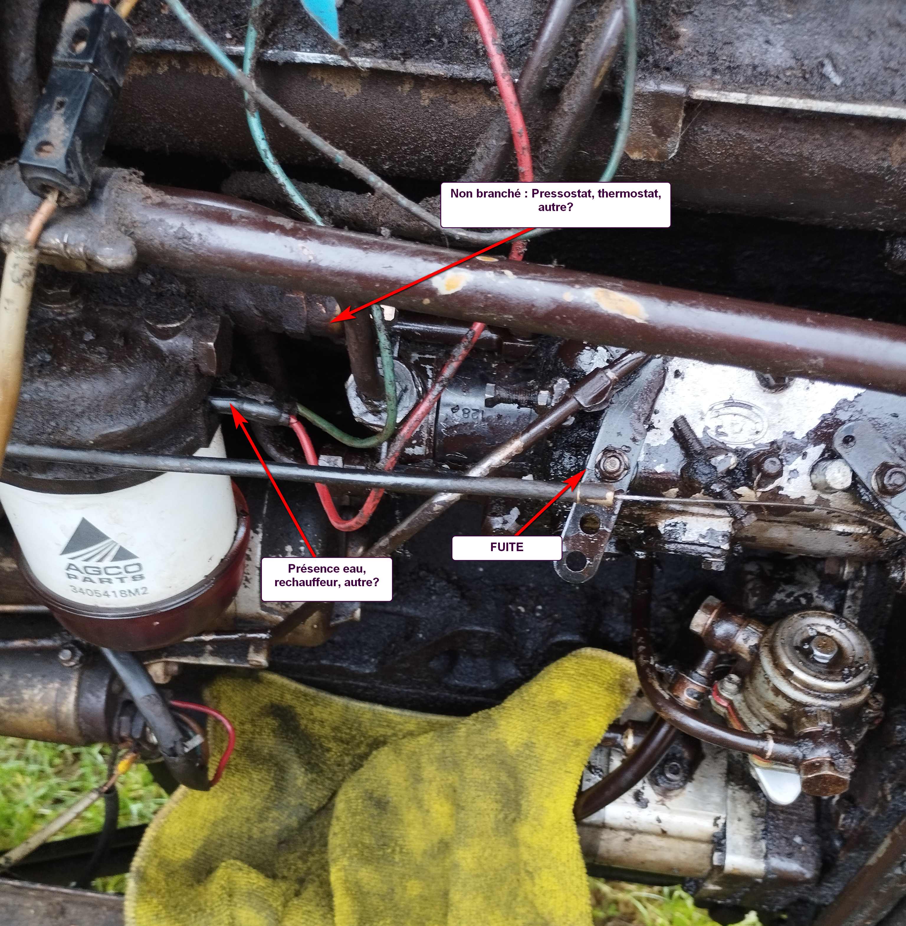

En attendant j'ai 2/3 questions:
Je n'arrive pas à identifier les 2 éléments elec sur le filtre: L'un n'est pas branché: contacteur?, l'autre est branché: réchauffeur?
Sur le levier d'accélérateur de la pompe j'ai probablement une fuite: Est il possible de trouver des joints, et est ce facile à changer?
Photo:
Messages : 10238
Re: Circuit préchauffage 780 DT
normalement aucun fil n'est branché sur le filtre
tu as le plan du faisceau ?

jj a écrit : 17 janv. 2026 08:38 normalement aucun fil n'est branché sur le filtre
Oui j'ai le plan, mais rien ne figure dessus.
pour ce qui est branché, j'ai trouvé. C'est un réchauffeur. mon frère (agriculteur)l'avait fait monter il y a 20/30 ans , car il démarrait mal..... Cà n'a pas changé. Bricolé depuis car connecté à un bouton dans la cabine.
Pour l'autre non branché à priori d'origine, mais non branché. A moins que cela ne servait à prendre la t° du GO, pour commander la mise en service du réchauffeur si le GO état trop froid? (après contact)

jean claude 2320 a écrit : 17 janv. 2026 13:25 Bonjour ,
pour résorber la fuite:
https://www.fiatagri.fr/viewtopic.php?p ... ion#p42010
Pour la référence des joints:
https://www.fiatagri.fr/viewtopic.php?p=38353#p38353
Merci, cela complète ce que j'avais lu à différents endroit . Rien de mieux qu'un schéma :)
Je ne comprenais pas ce repérage de position de ressort.
Donc si j'ai bien compris, on enlève les 2 leviers de leurs axes, ce qui permet d'enlever le couvercle.
Puis ensuite il faut faire attention à la position du ressort, avant de changer les joints de l'axe?
j'ai commandé une pochette qui comprend 4 joints toriques , et le joint "papier" du couvercle.
Question: est ce que cela, pourrait faire partie de mes problèmes de démarrage? (prise d'air)?.
