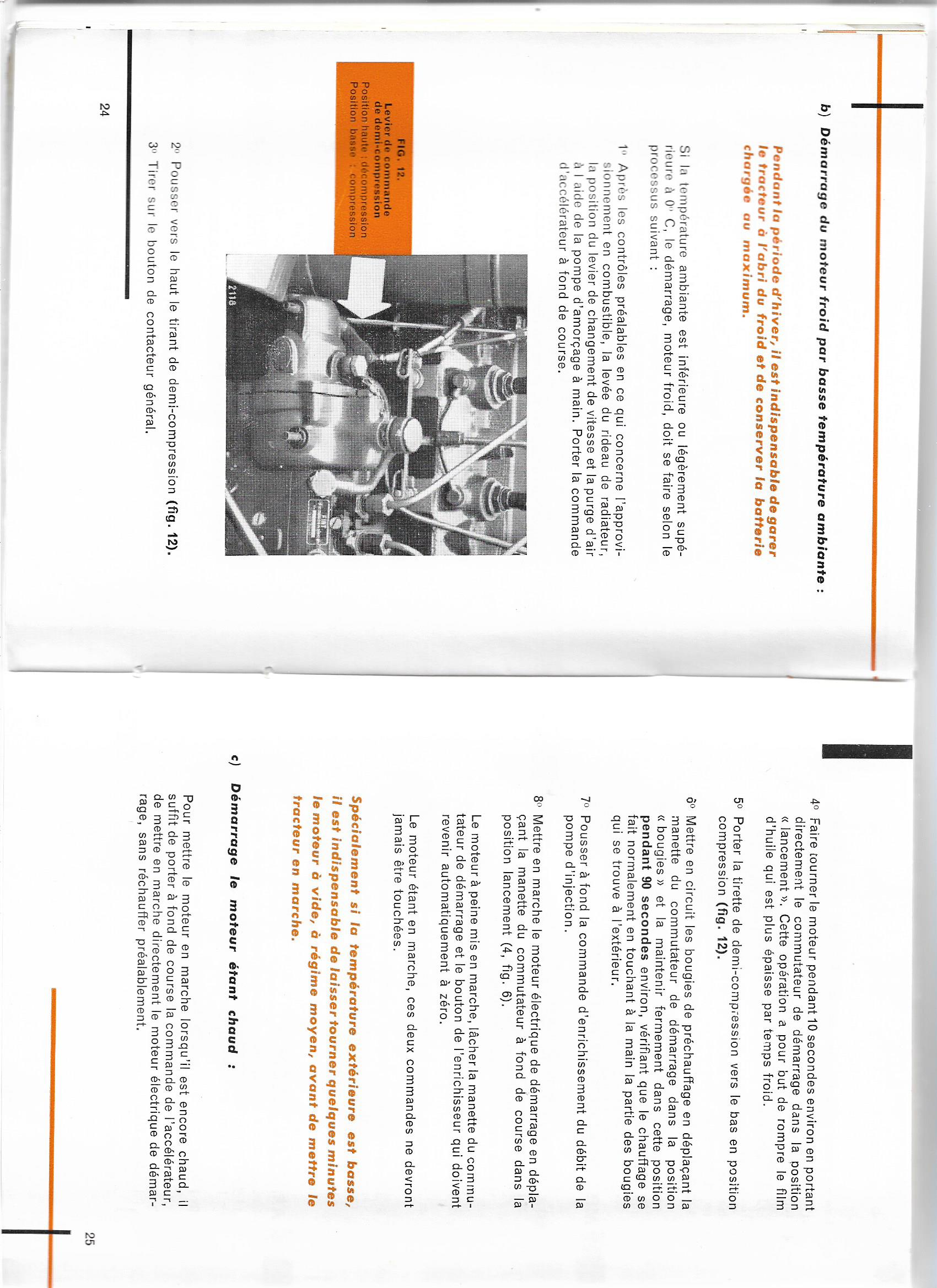

Quels tests simples peut-on faire sans ouvrir le moteur pour vérifier si la compression est suffisante sur ce type de moteur ? c'est le levier de commande de décompression ? le mien ne reviens pas quand je fais tourner a vide le moteur.

DECOMPRESSEUR

Re: Mon someca 215 ne démarre plus
Message non lu par tifarm »
Merci pour le document
