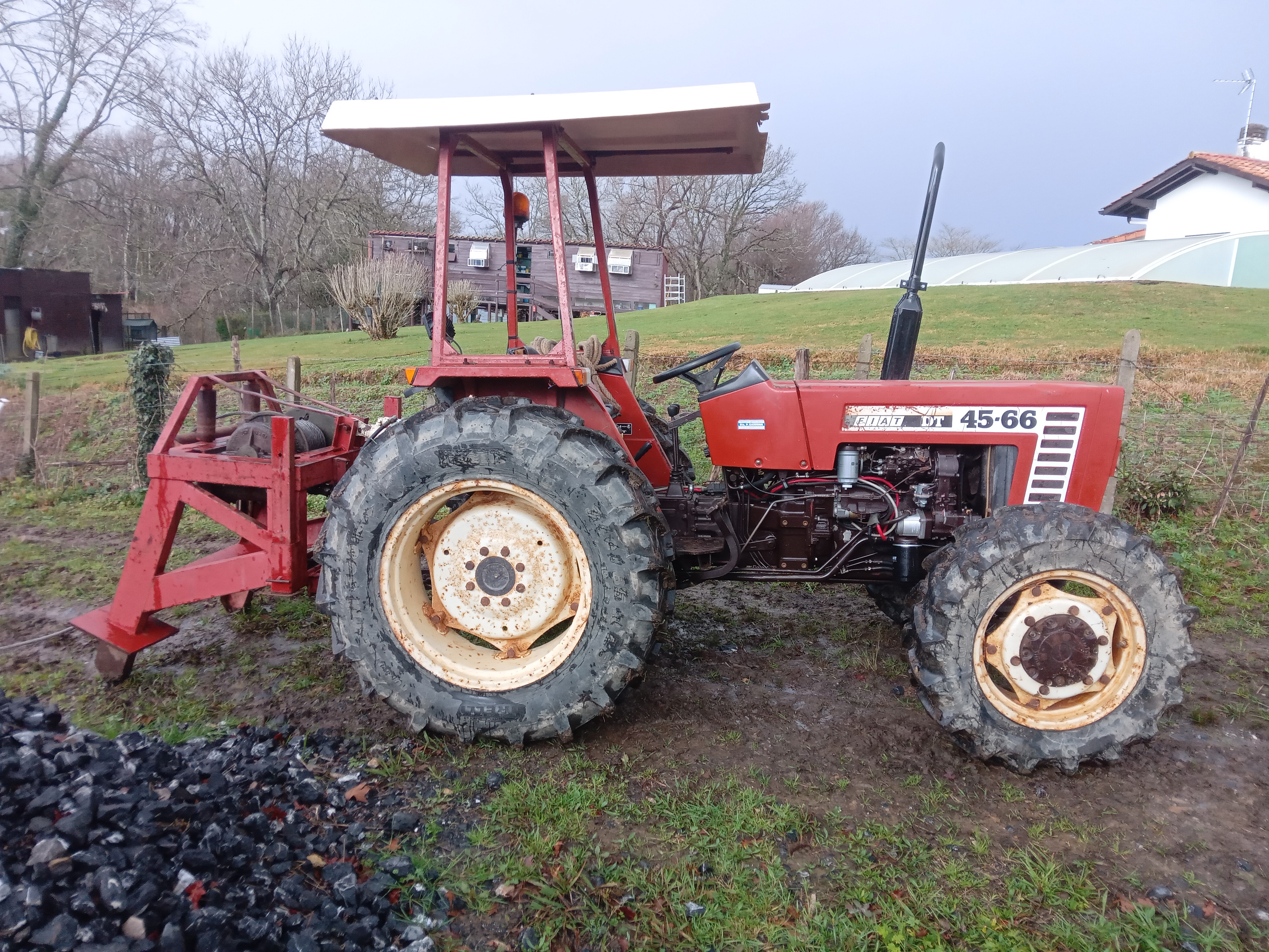

Sur mon 45-66 j avais un toit en fibre en mauvais état, et trop fragile pour aller dans les bois, que j'ai remplacé par de l alu. Il n ait pas exclu qu à terme je n en fabrique pas un en tole pour se rapprocher de l origine.
Je comptais le réparer et le vendre.
S il intéresse qq un me faire signe.

Merci oui il ne faut pas que je fasse ça clairement ça ne va pas.Karrikarte a écrit : 26 oct. 2025 08:54 Bonjour,
Je pensais faire un en tole mais il faudrait le faire faire sur une plieuse pour ne pas avoir les bords saillants.
Ca va couter un bras !
Je crois que je vais chercher un toit metal d une vieille cabine ih ...

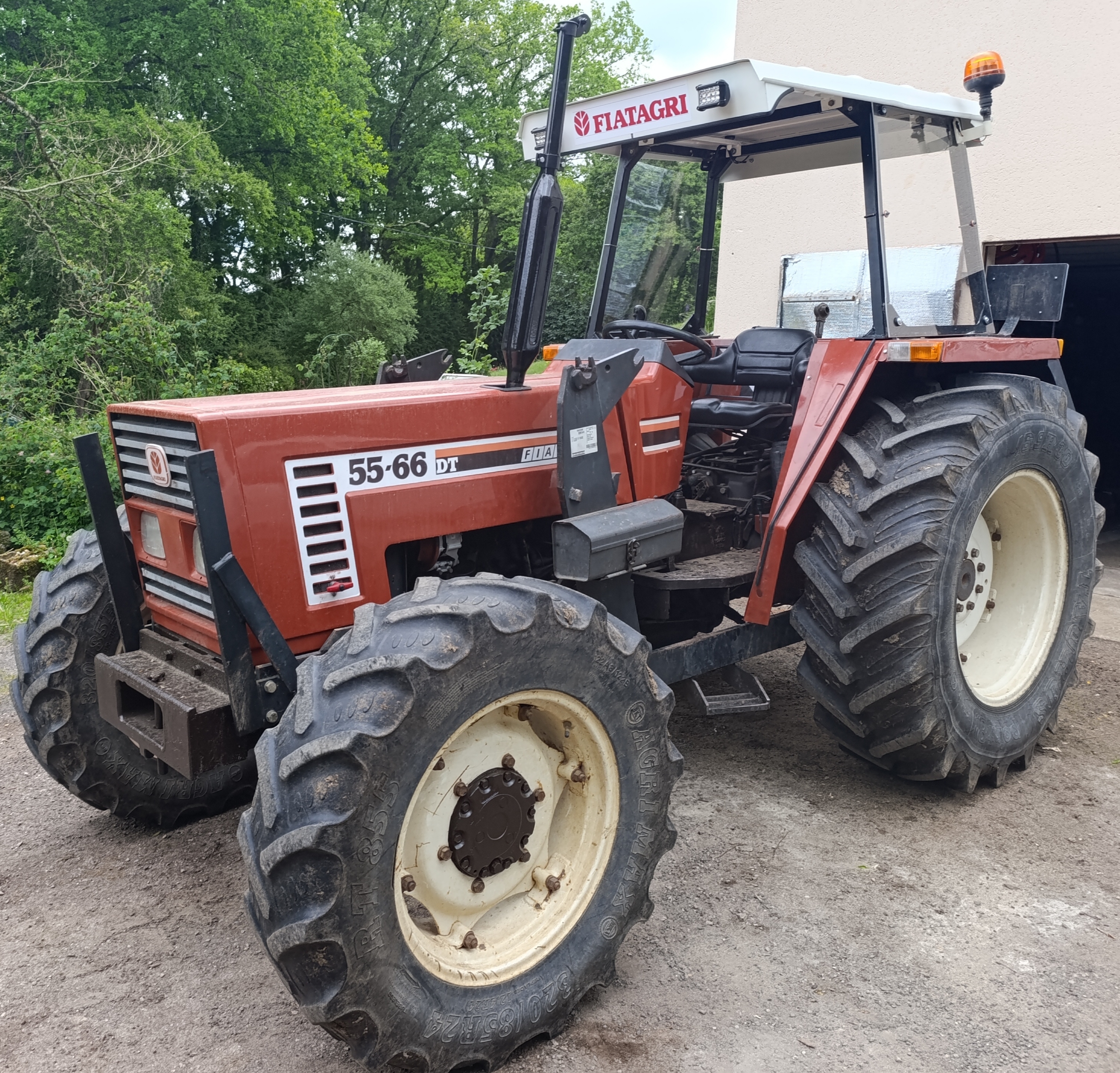

Finalement oui j ai acheté un toit tole de cabine ford.
Pas encore monté mais je vous montrerai quand ça sera fait .

J’en ai déjà monté un sur un arceau de série 66, ça se fait bien. En général faut recouper un peu la largeur, refaire 2 ou 4 pattes de fixation propres, et éventuellement rajouter un petit renfort au milieu pour éviter que ça “batte” à la longue.
L’avantage de la tôle, c’est que c’est solide, surtout si tu bosses dans les bois, et ça vieillit mieux que les vieux toits en fibre fissurés.
Petit conseil : pense à mettre un joint (genre caoutchouc ou silentbloc) entre le toit et l’arceau, ça limite les vibrations et les fissures au niveau des fixations.
Hâte de voir le montage une fois terminé, ça peut donner un rendu très propre.

Ah BRAVO! Magnifique tout ce travail et le tracteur comme neuf , très propre!

il semble comme neuf
