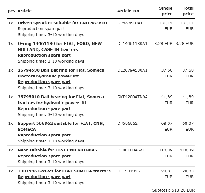

Si ça peut aider v oici la liste des pièces commandées :
Image 001.png (36.83 Kio) Vu 4349 fois
