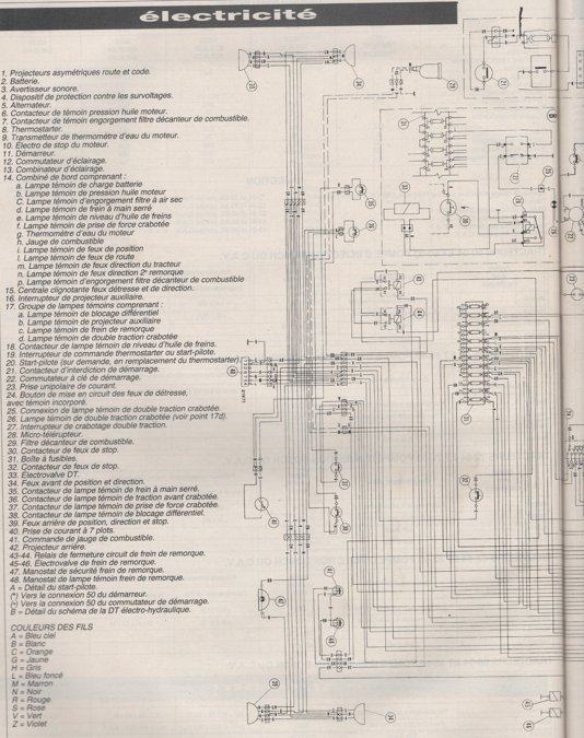

j'ai pas le faisceau de ton tracteur mais en enlevant le fil du mano et en le mettant à la masse le voyant doit s'allumer
tu as aussi une indication du niveau d'huile moteur

Du coup j ai essayé de brancher a la masse rien ne s allume au contact

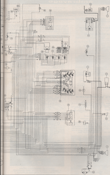

Bonsoir et bienvenu,
voici le schéma électrique de la série 94 ( l'idéal , l'agrandir pour bien cibler ta recherche).Bonne recherche. Volontairement j'ai doublé la photocopie pour que tu puisses faire le lien:
Schéma élect série 94_2_2024-11-16 173832.png (694.9 Kio) Vu 4029 fois
Schéma élect Série 94 _3_ 2024-11-16 174223.png (538.58 Kio) Vu 4029 fois
