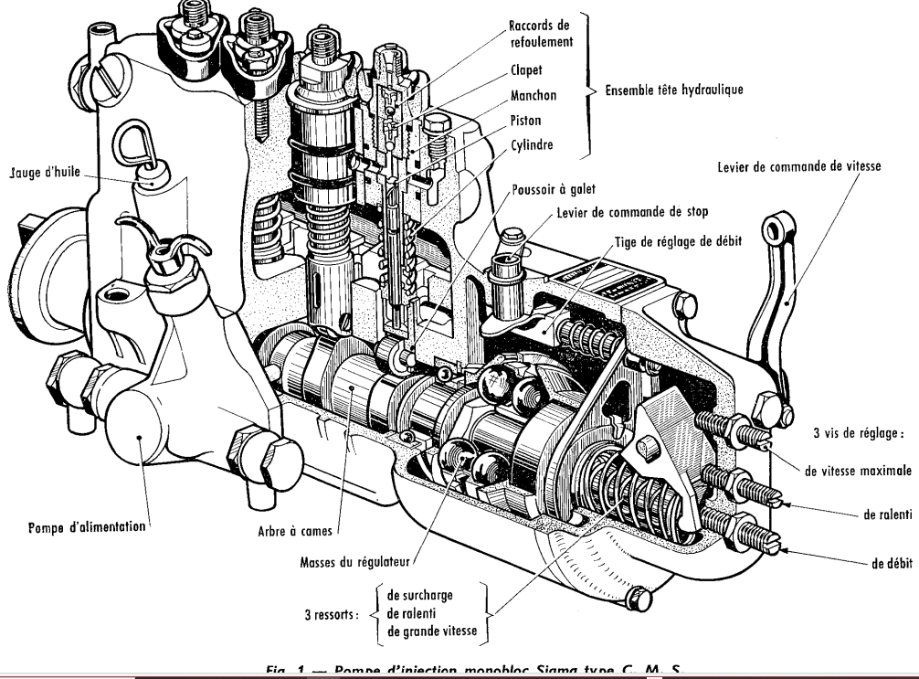

Tout à fait:
pompes_a_injection.pdf
(4.04 Mio) Téléchargé 426 fois
Merci beaucoup Pierre, j'apprends tous les jours.

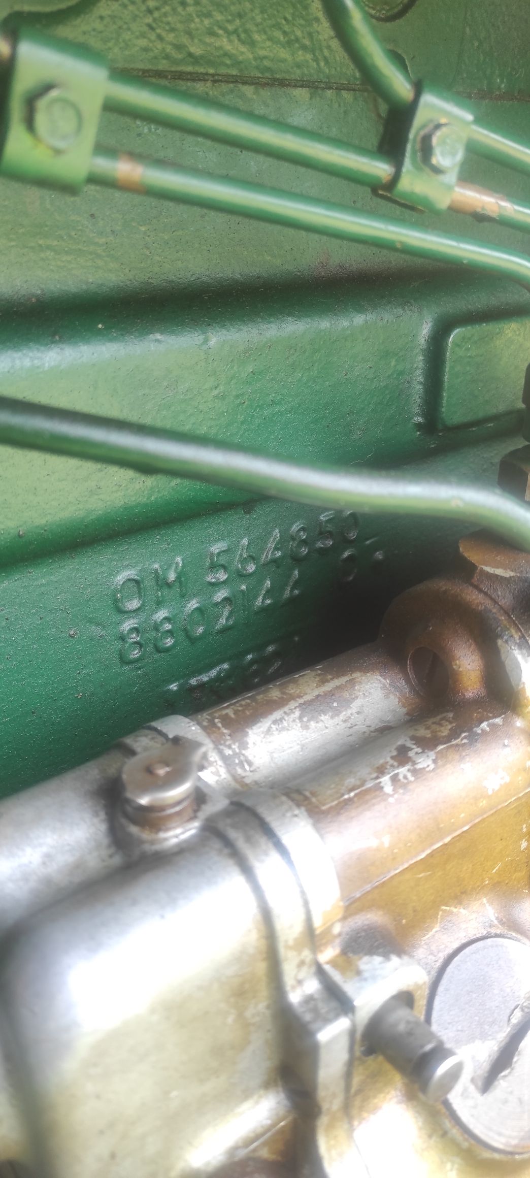

Au niveau moteur, j'ai identifié ces numéros, voir si lui aussi n'est pas d'origine :

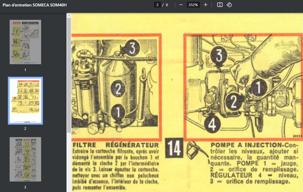

Entretien de la pompe à injection à vérifier ( les 2 modèles):
SOM 40 B-Entretien P I _ 2024-07-02 212328.png (394.89 Kio) Vu 9093 fois

Bonsoir,
Ci-jointe la photo des numéros moteur.
Désolé on ne voit pas grand chose avec la peinture refaite 😅.
Messages : 10322
Re: Som40 H qui cale et ne redémarre pas
tu devrais gratter légèrement et passer de la craie sur les numéros
