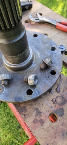

Salut Stéphane, 3 voyons ce sont les 3 vis que l'on voit ? C'est pas commun cette casse!

Oui, ce sont les trois que l'on aperçoit sur la partie haute, ils sont restés sous la crasse. Je vais nettoyer et les sortir par l'arrière. Ils ont été cassé il y a sans doute longtemps, serrage ou desserrage ???

J'ai sorti les 3 bouts cassées
Prochaines étapes : nettoyage du carter, remontage

tu as passer un taraud dans les filetages ?

Oui, j'ai retaraudé les filetages, j'ai un taraud de 16X 150 dans mes trésors. C'est nettement mieux.
J'ai tout remonté.
