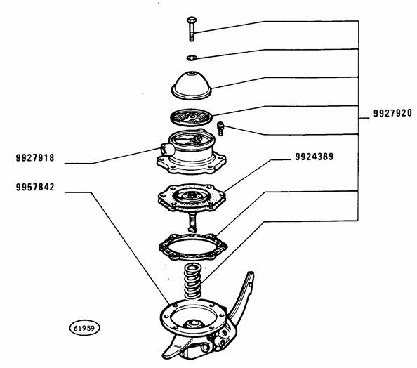

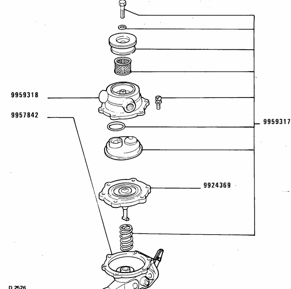

remettre ce collier. La pompette fonctionne bien? çà doit gicler quand tu purges. Des fois il faut mettre un petit coup de démarreur, stop tiré , pour que la came l'active. Voir l'état de la membrane 9924369 .

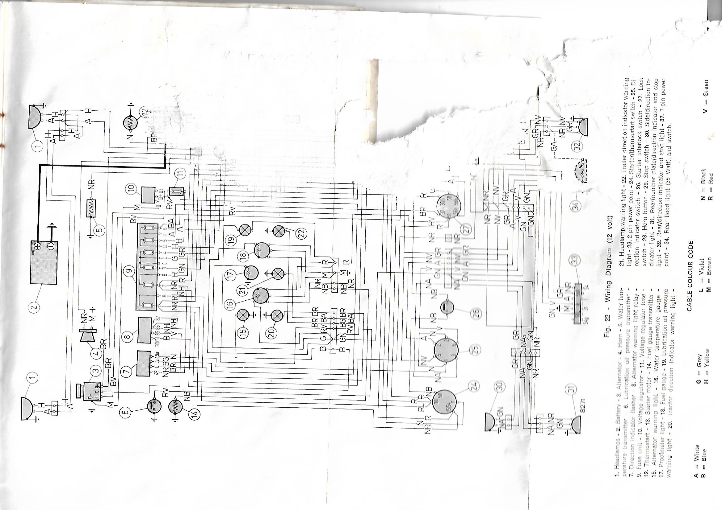

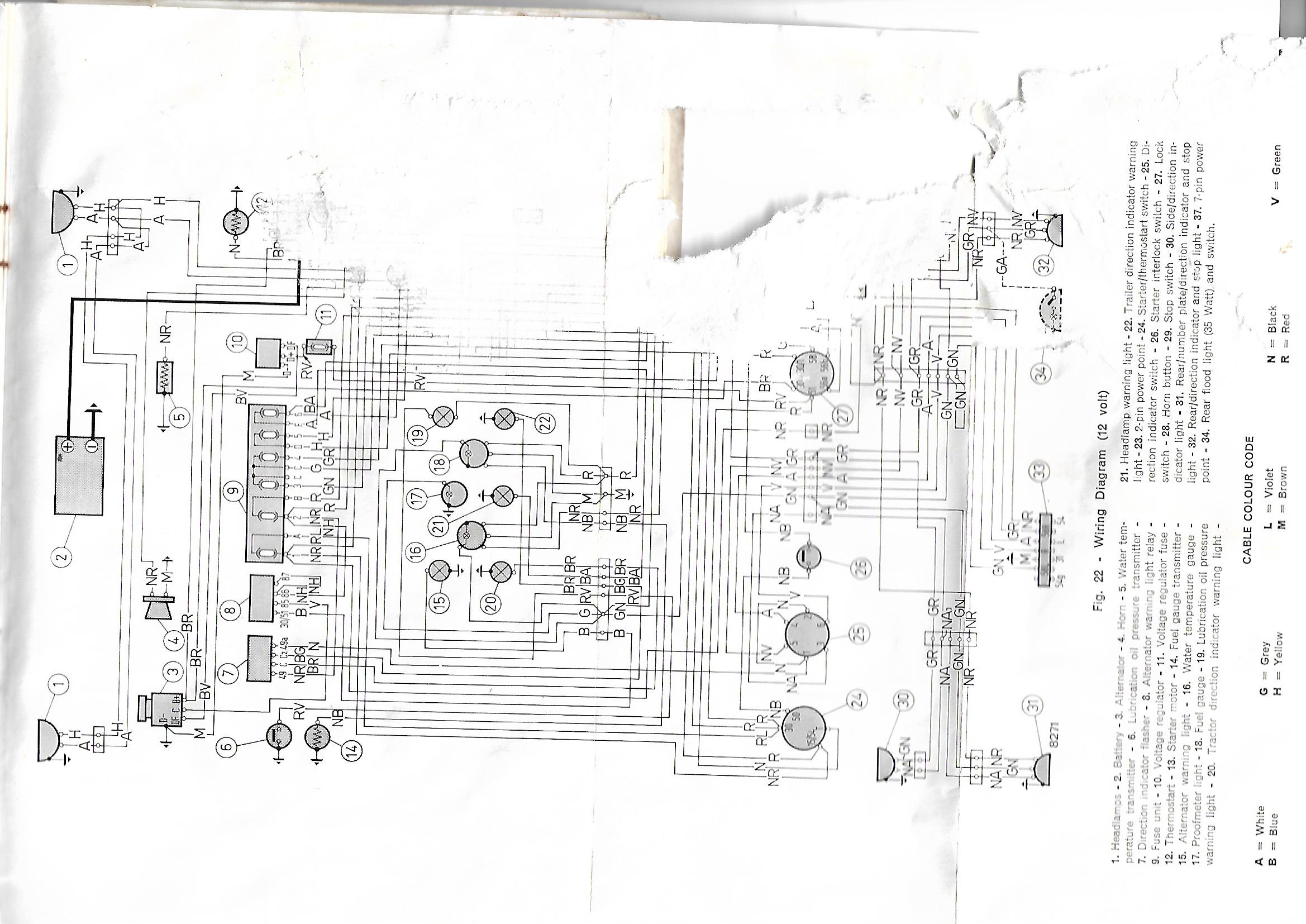

le 450 N a le tableau de bord (normalement) de l'UTB 445 c'est à dire un quadrant de compte tour au
milieu et deux petits
je te mets le schéma du faisceau électrique (en état moyen)
