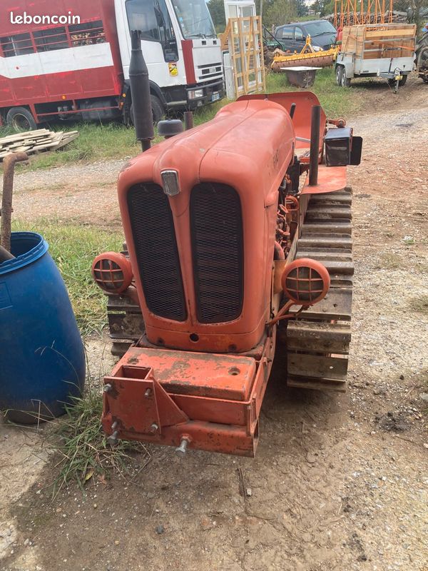

Salut, mets nous des photos. Merci. Il ressemble à celui-là? Ce moteur n'a pas très bonne réputation!

Bonjour Jean Claude,
Voici quelques images. C'est bien le meme , il a juste été modifié, quand il demarre franchement il tourne bien, je veux juste faire la révision complète avant de l'utiliser vraiment.
Merci beaucoup pour les infos ! Les moteurs sur ceux la ne sont pas fiables?

il s'agit du moteur du SOM 30B, 312 315 c'est un moteur à trois paliers (moteur essence dielselisé)
démarrage difficile (en plus 24 volts) il ne faut surtout pas augmenter le taux de compression(rectification culasse) ou toucher à la ligne d'arbre
