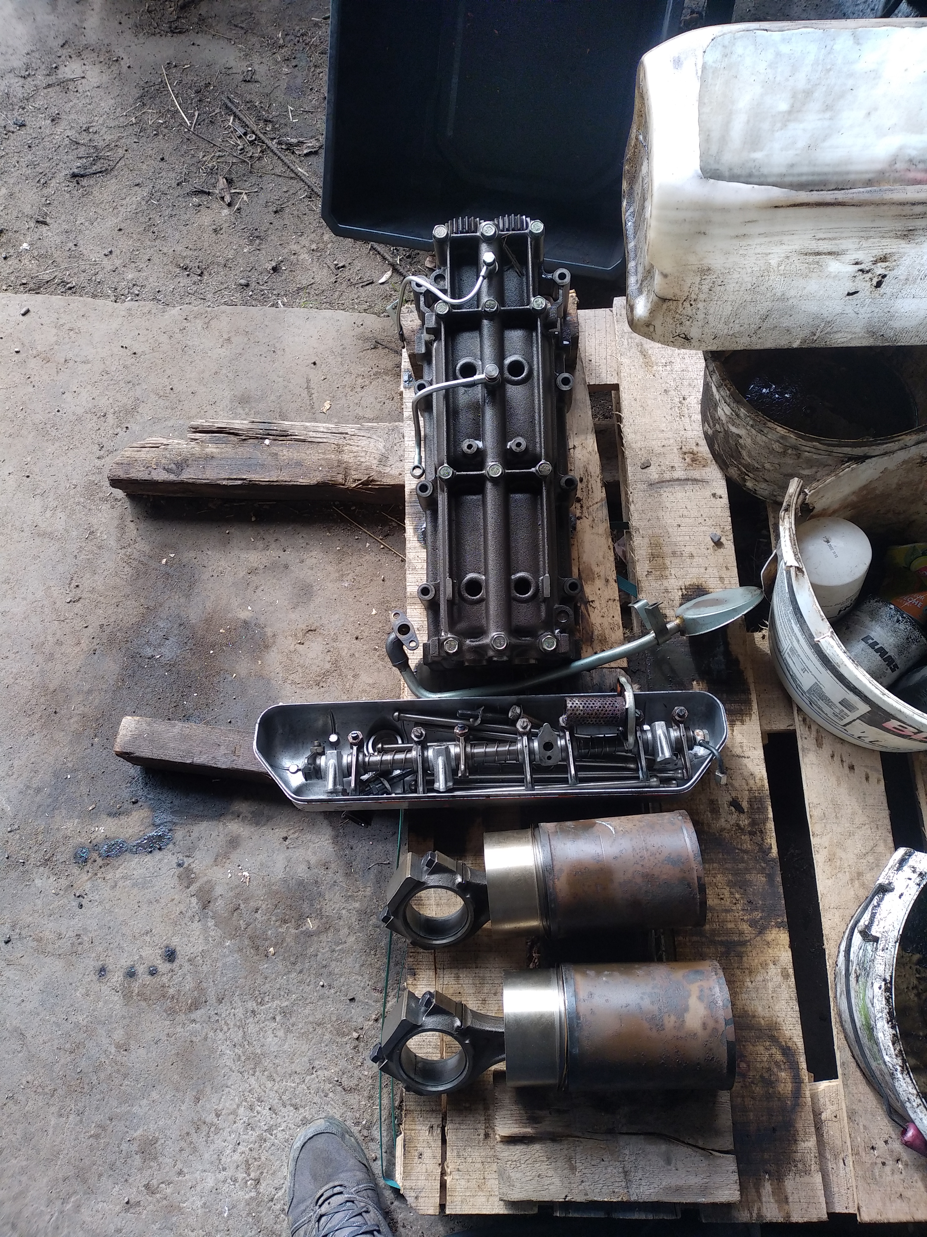

Voilà le groupe
Voilà le groupe
J'ai du sortir deux cheminse pour extraire le goujon HS

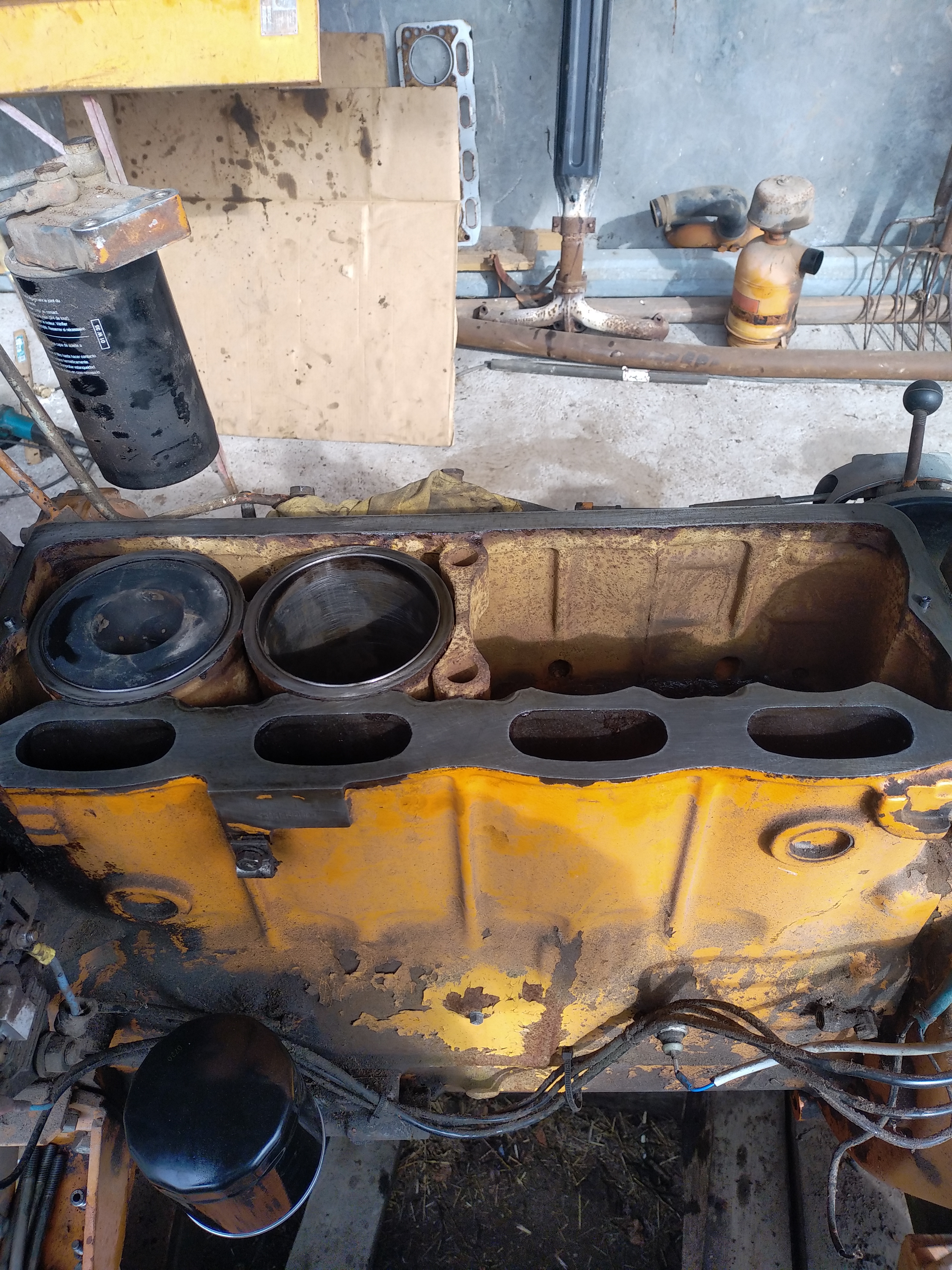

Deux chemise piston et l'équilibreur

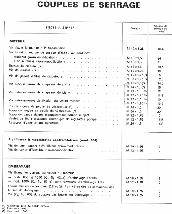

Couple de serrage _2024-03-03 165058.png (150.93 Kio) Vu 3902 fois

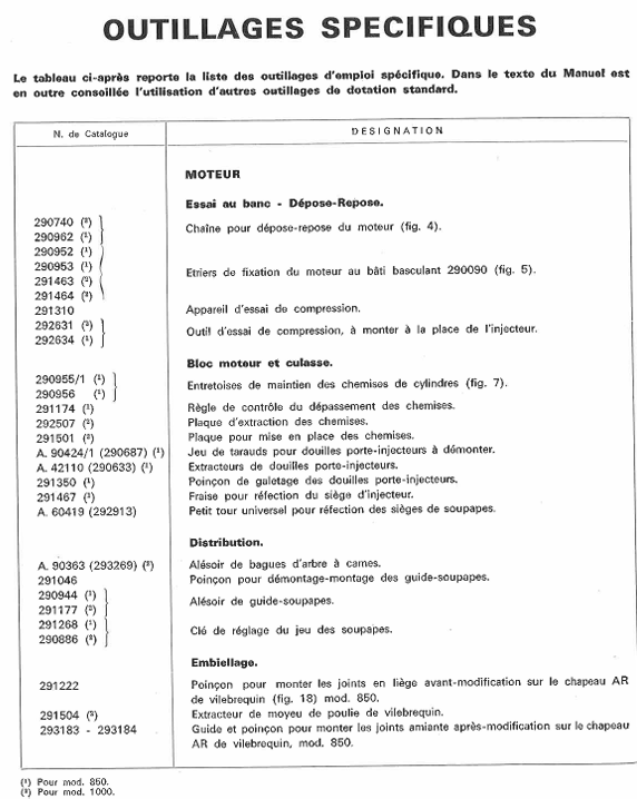

Outils spécifiques_2024-03-03 165410.png (149.09 Kio) Vu 3902 fois
