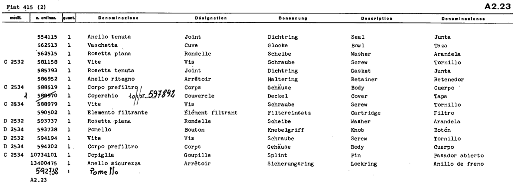

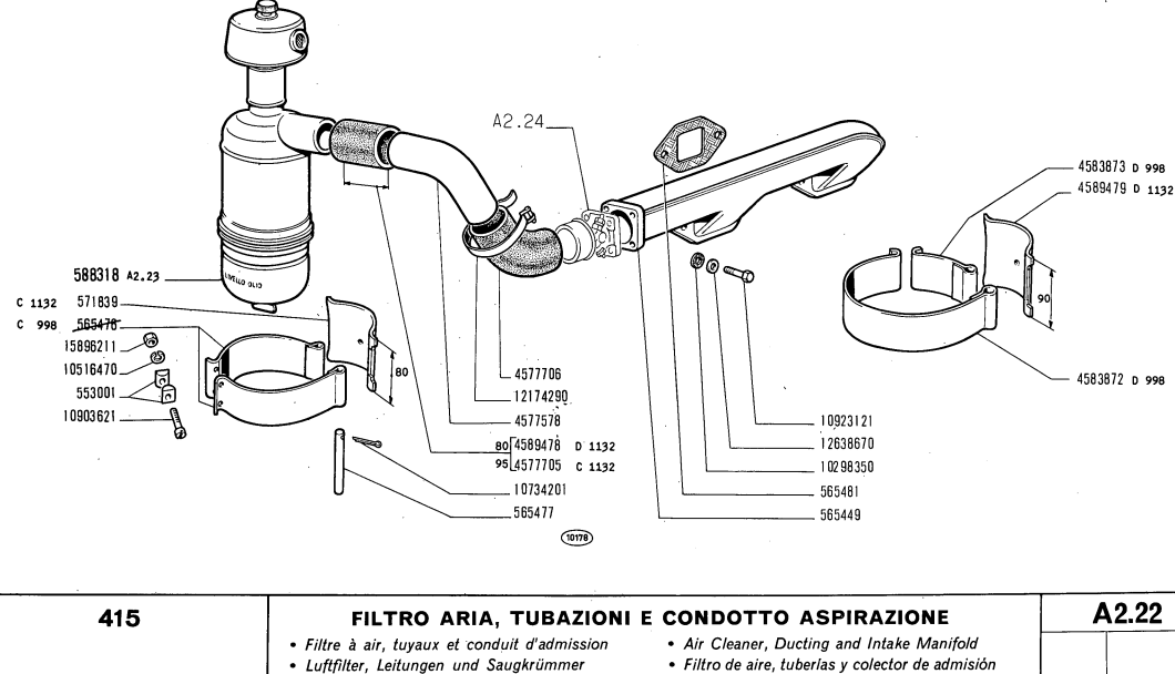

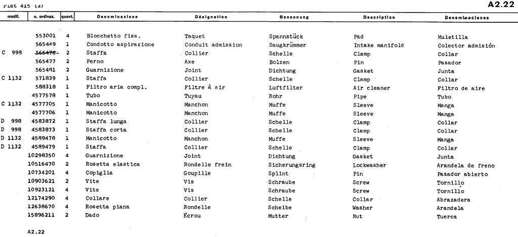

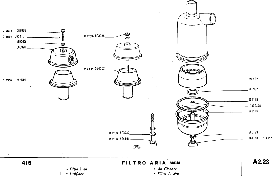

Bonjour, dans les casses, récup agri genre Alex Laffont. C'est aussi sur Som 30, 35,312, 411..Sinon peut-être en neuf? chez les dépositaires CNH.(Vue 30 dans le dépliant d'entretien que t'a mis JJ):
Ne pas oublier tout les supports sur le coté , car là, tu l'as suspendu à la durite! Vois avec l'ancien propriétaire, c'est pas très sérieux ce montage s'il se perce, danger pour le moteur. Si tu trouves rien , tu peux adapter ( A VOIR?):
https://www.agrizone.net/filtre/filtre- ... fMQAvD_BwE
