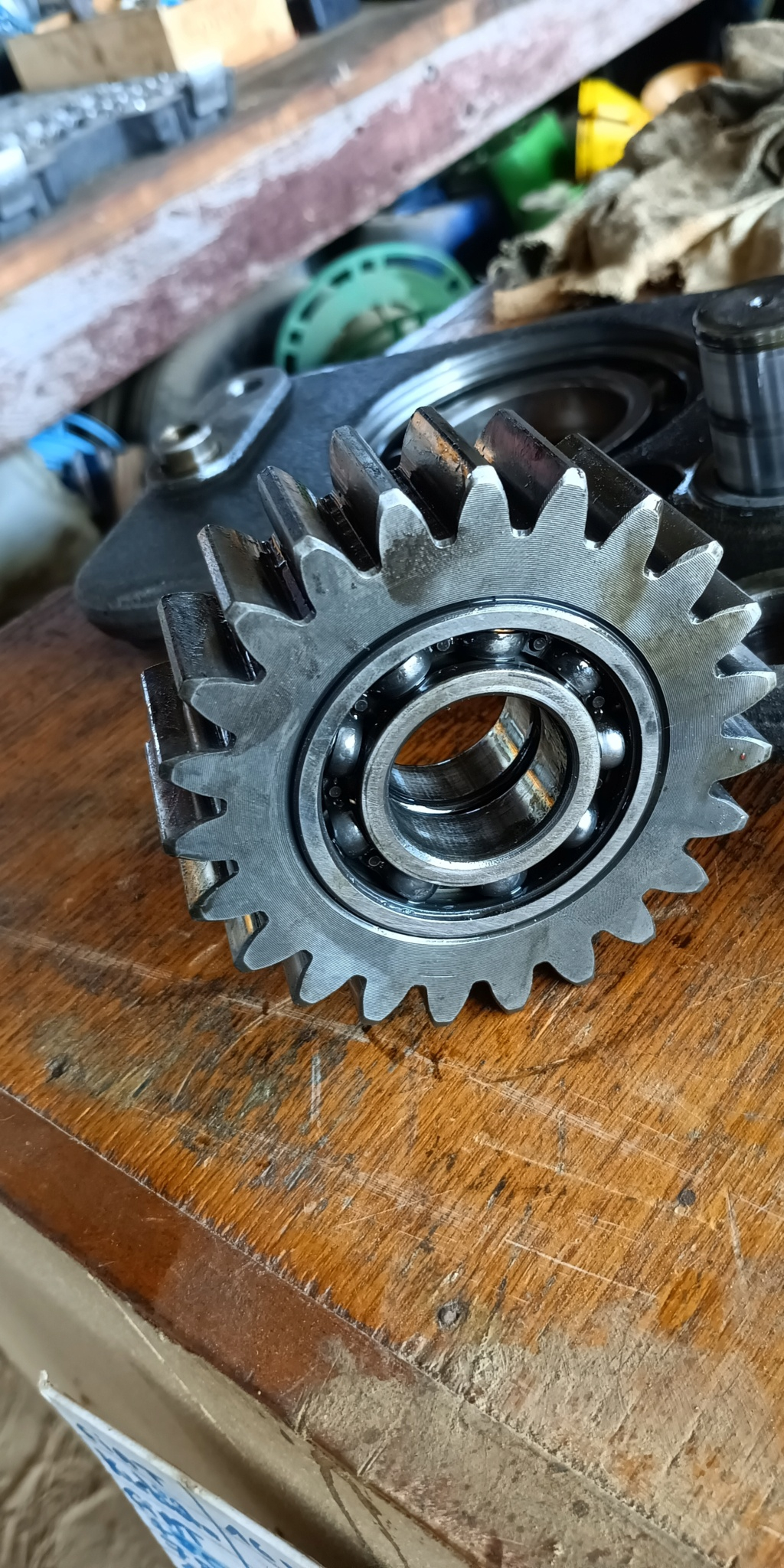

pour les cages de roulement trouvés dans le carter..
démontage du pignon de renvoi de marche arriére..
devant ce roulement on voir rien il tourne nickel..
on cherche sur les schémas des roulements de cette taille pouvant correspondre..il y en aurait bien un à l'avant mais pas facile d'accès. et il aurait fallut qu'il migre vers l'arrière du carter par le fond : possible mais.!!
puis on démonte ce roulement pour voir l'autre côté au cas où.. bingo..
en fait: il y a 2 roulements.. et c'est la cage du roulement cachés qui tournent super bien pourtant.. sans jeu... qui a perdu ses cages.. le nombre de cage trouvé correspond..
ouf.. commandés je les ai demain..
