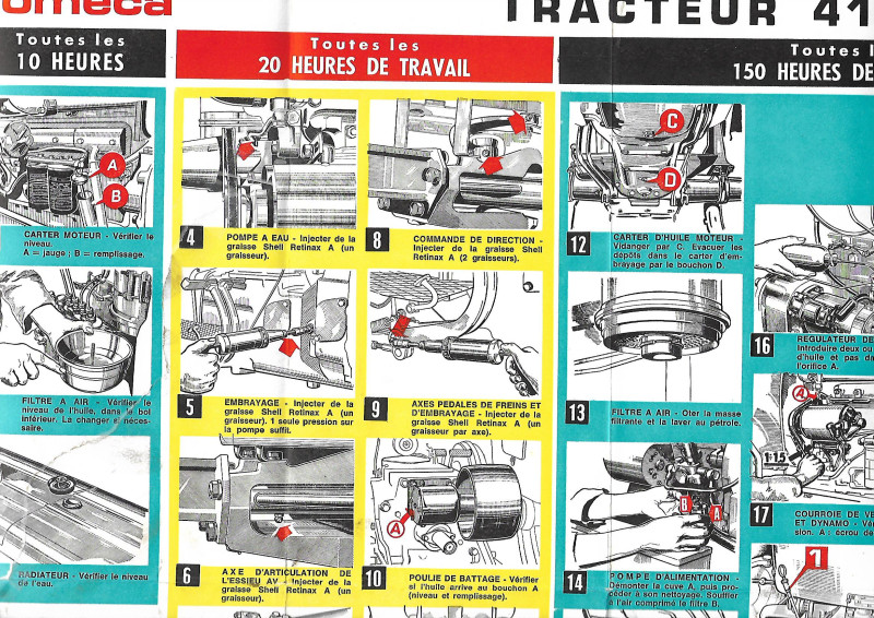

Messages : 10319
Re: Fuite liquide refroidissement
fig 2 changer l'huile fig 13 nettoyage du haut
Messages : 10319
j'ai oublié une chose comme tu as déja un 415 tu connais le nettoyage de l'épurateur ?
