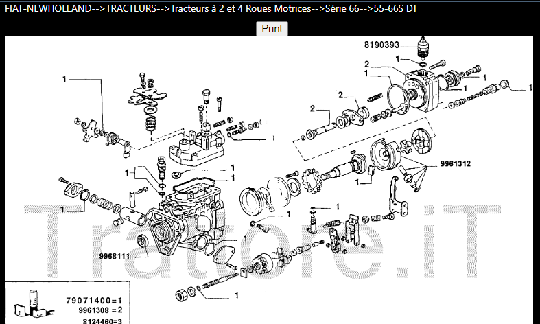

Pour la pompe à injection , joint 9968111
PI 55- 66 S_ 2023-04-27 112644.png (131 Kio) Vu 2100 fois

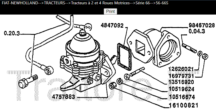

Pour la pompe d'alimentation
2023-04-27 145717.png (72.85 Kio) Vu 2100 fois
Re: Pompe injection fiat 50-66 dt
Posté : 27 avr. 2023 18:02
sur ta pompe d'alimentation le joint torique est bien en place ?
normalement tu as un petit trou qui permet d'évacuer le fuel si la membrane est défectueuse

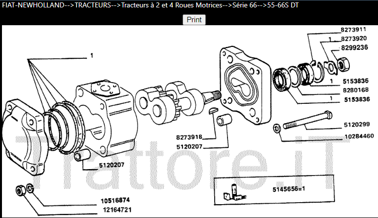

çà c'est plus probable par la pompe hydraulique: le joint 5153836 à changer. Nous, au boulot, on a eu ce problème sur un CLAAS.
Pour la pompette, mettre un coup de démarreur pour que le levier soit en face de la came.
Pompe hydrau 55-66 S DT_ 2023-04-27 213336.png (128.56 Kio) Vu 2083 fois

c'est relativement rare le joint spi d'une pompe rotative qui fuit
par contre la pompe de relevage ou celle de direction peuvent provoquer l'augmentation d'huile
