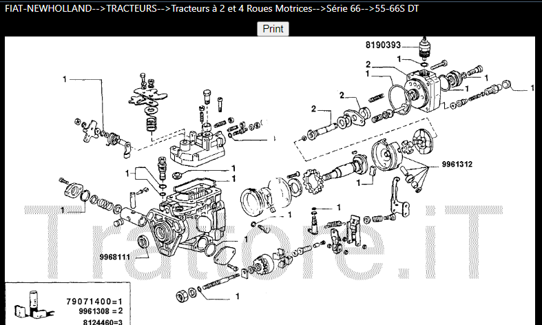

Pour la pompe à injection , joint 9968111

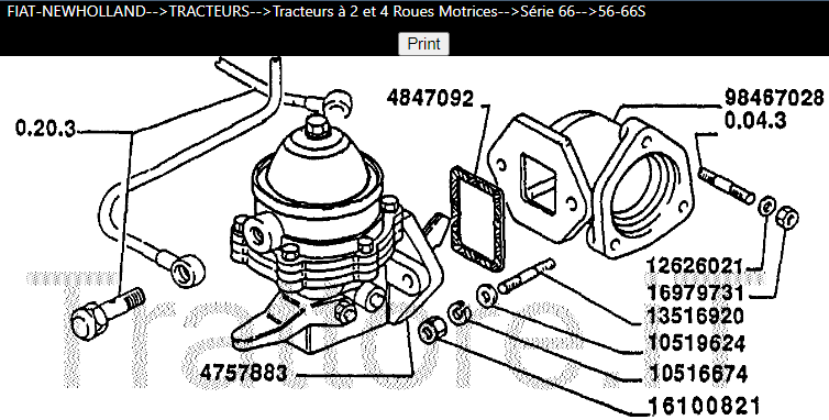

Pour la pompe d'alimentation

Messages : 10320
Re: Pompe injection fiat 50-66 dt
sur ta pompe d'alimentation le joint torique est bien en place ?
normalement tu as un petit trou qui permet d'évacuer le fuel si la membrane est défectueuse
Messages : 10320
j'ai oublié une chose il est possible qu'un des injecteurs "pisse "

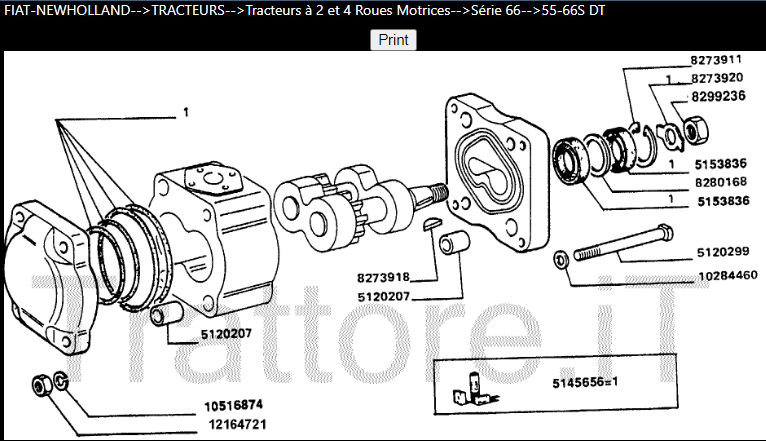

çà c'est plus probable par la pompe hydraulique: le joint 5153836 à changer. Nous, au boulot, on a eu ce problème sur un CLAAS.
Pour la pompette, mettre un coup de démarreur pour que le levier soit en face de la came.
Si elle est claire à 200 h . c'est fort probable. Et la jauge hydrau, çà doit baisser?
Messages : 10320
c'est relativement rare le joint spi d'une pompe rotative qui fuit
par contre la pompe de relevage ou celle de direction peuvent provoquer l'augmentation d'huile
