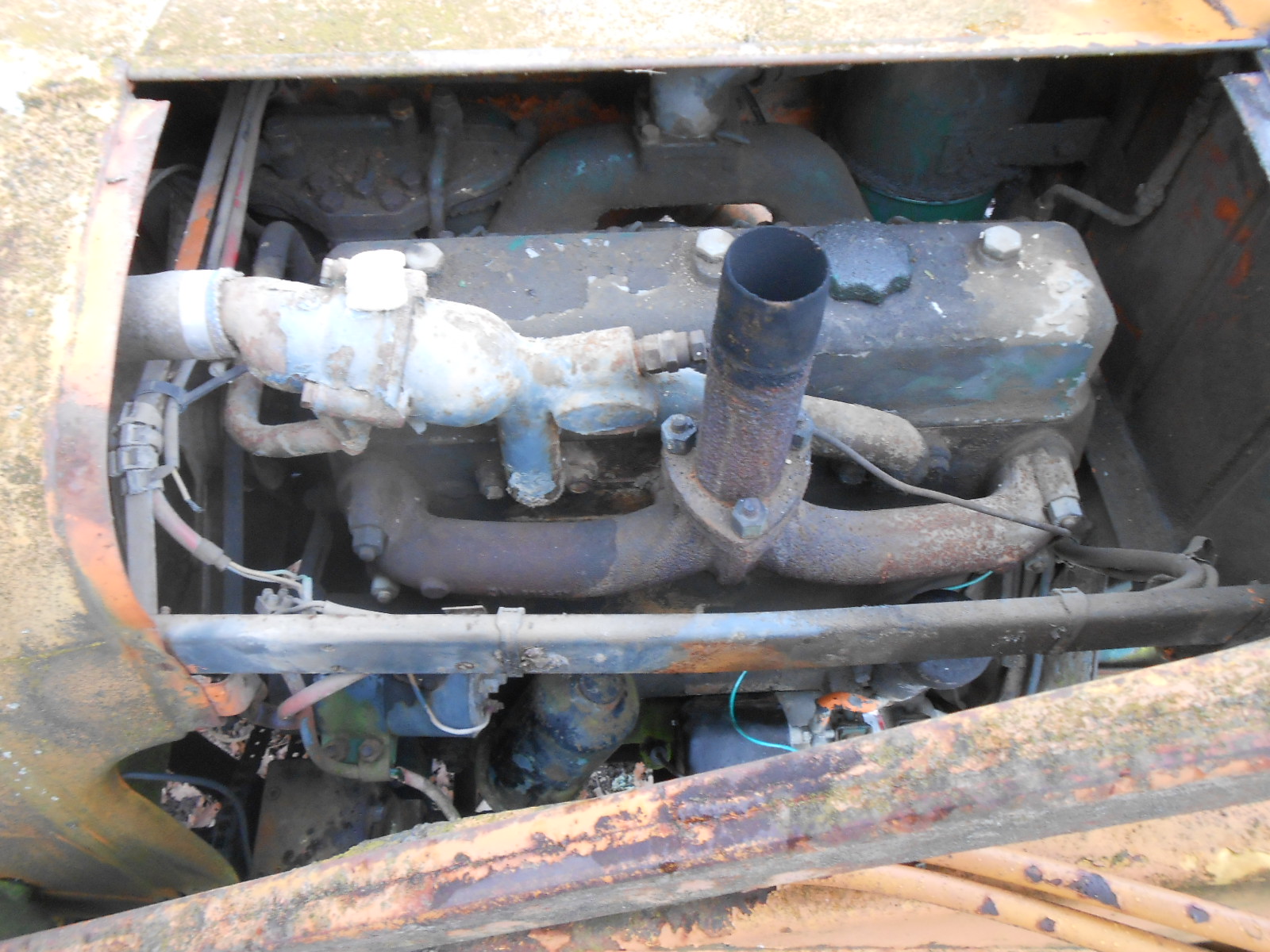

1°) J'ai enlevé les capots de moteur (en fait, je pensais qu'avec la fourche et le bâti de fourche, je pouvais pas ou ça allait être compliqué de les enlever, mais en fait non, c'est simple), avec deux sortes d'attaches à ressort de chaque coté.

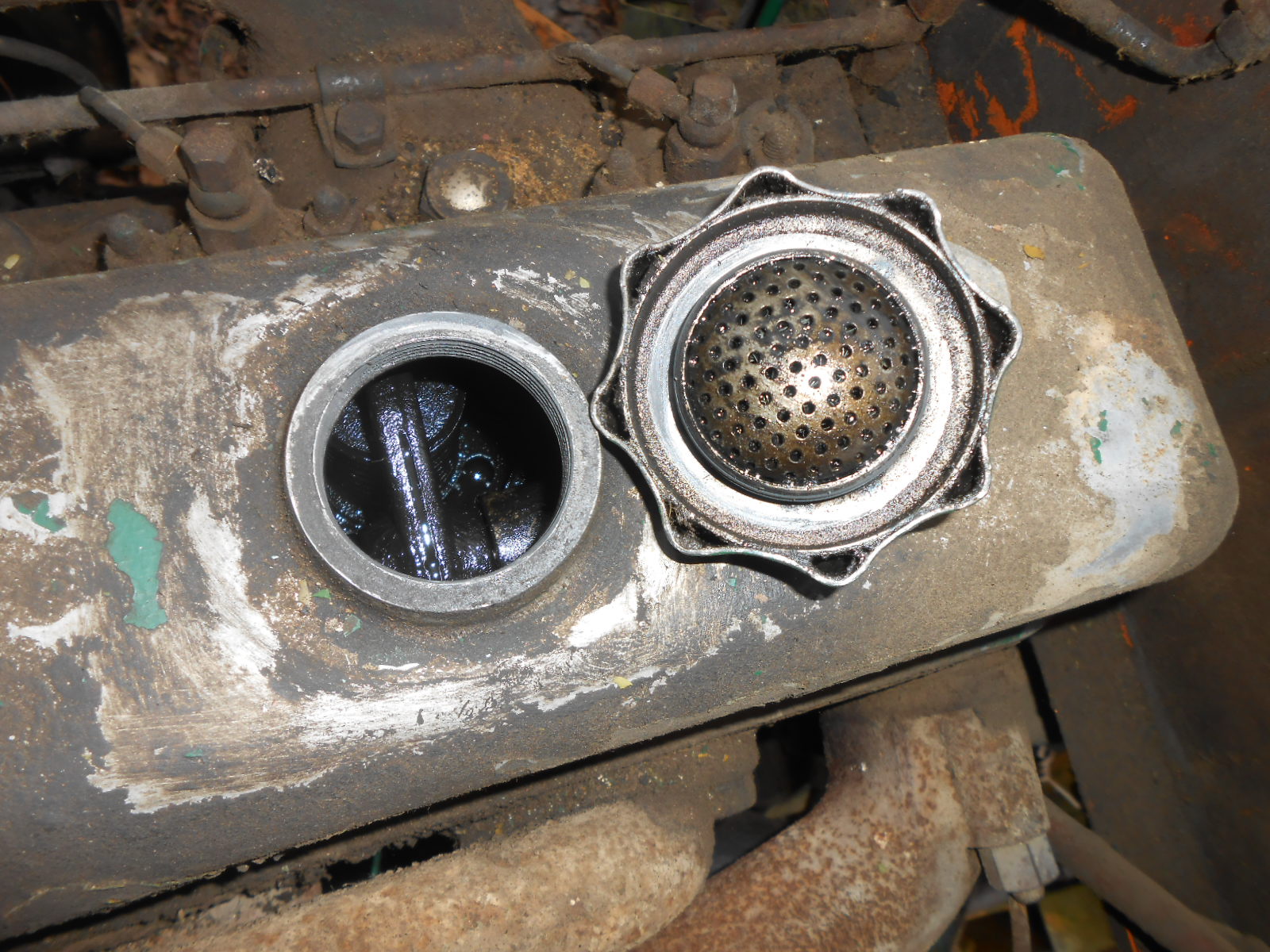

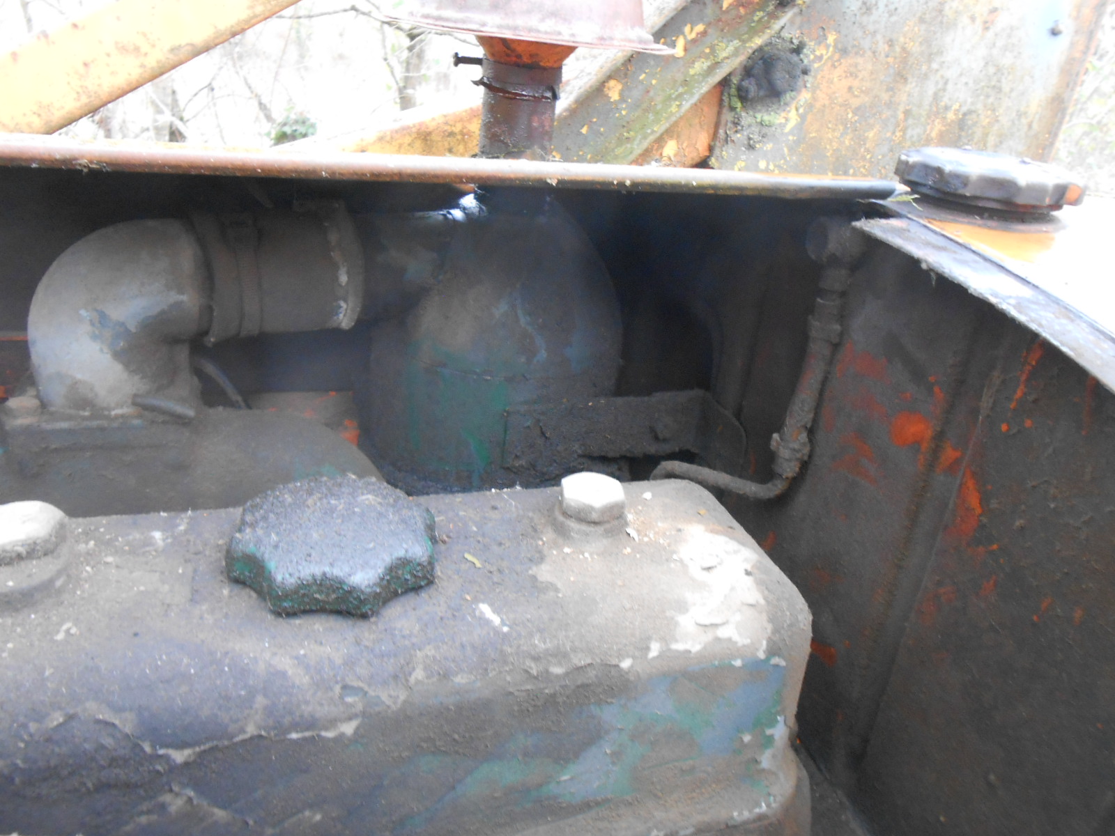

Donc le haut du moteur (cache culbuteur) avec collecteur d'échappement et l'emplacement du thermostat. A noter que contrairement au 612, le 45TP a un bouchon sur le cache culbuteur avec reniflard.

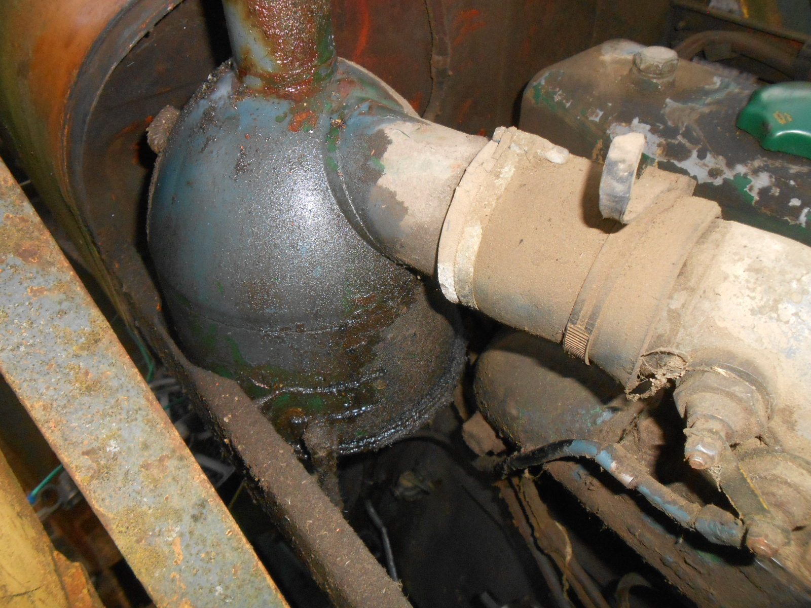

Le filtre à air à bain d'huile :

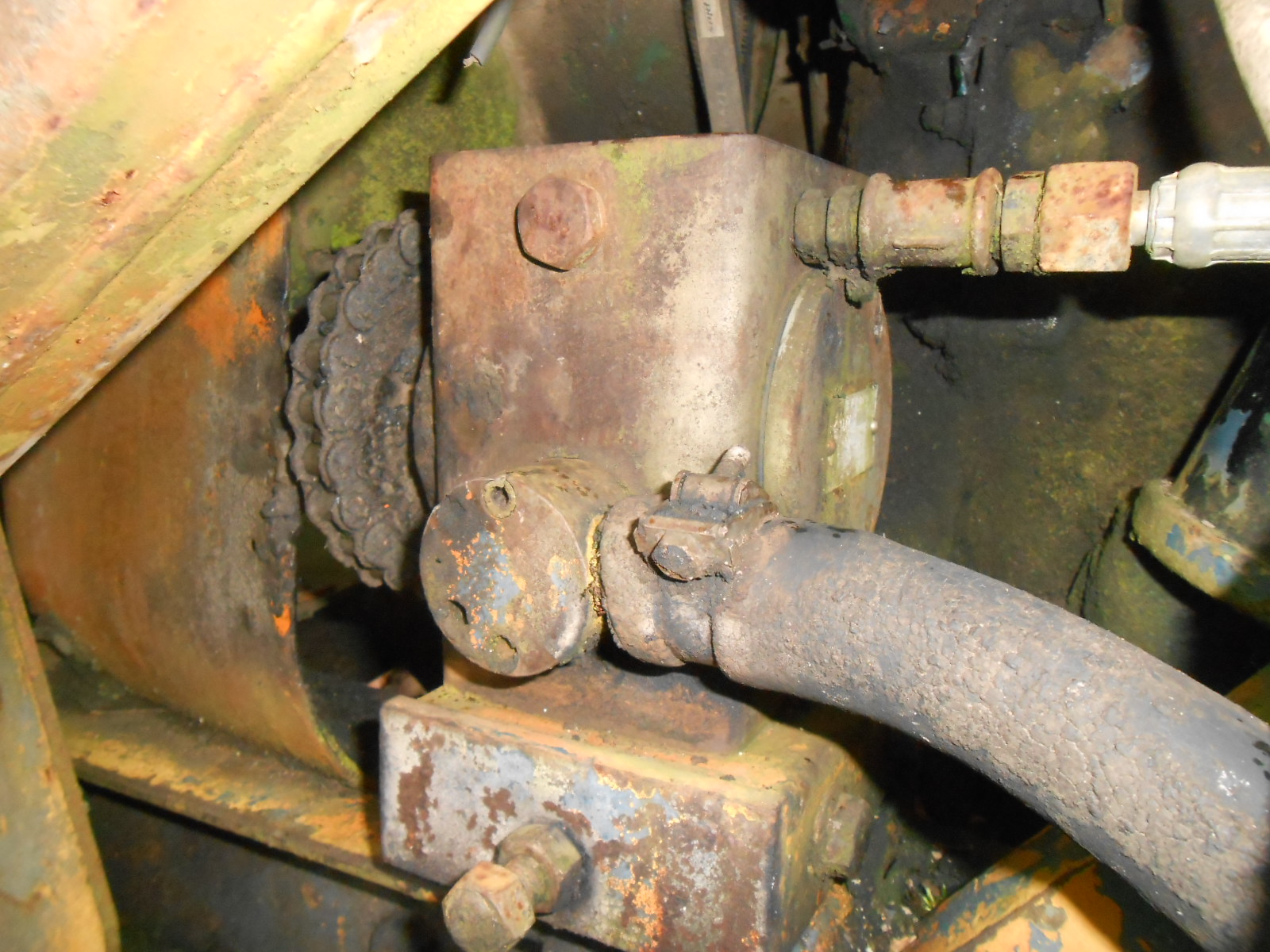

J'ai graissé un peu aussi la chaîne et pignon de la pompe hydraulique de la fourche avec les surplus de graisse. Car je me disais que ça faisait cela en plus à lancé au démarrage, via la poulie moteur et la chaîne, et que peut être si c'était pas bien lubrifié, ça pesait un peu sur le lancement du moteur.

En attendant que ça dégrippe un peu, j'ai démonté le bas, la cuve à bain d'huile du filtre à air, avec les 2 papillons.
L'huile à 1ère vue semblait pas excellemment propre mais potable.
Puis en bougeant un peu cette partie, il s'est avéré que si l'huile était bien crade avec une grosse couche blanche très visqueuse, voir solide au fond.
Donc vidange, nettoyage de la cuve et re remplissage, BON, faut mettre de l'huile moteur (la même que le moteur) dans cette partie, donc environ de la SAE 30 (j'avais moi rajouté de la 15w30 dans le carter moteur pour faire le niveau)...
Mais bon, j'avais que de la 15W45 avec moi, et comme c'est que dans le filtre, pas vraiment en contact avec le reste, je pense cela ne pose pas de problèmes.
Puis gros nettoyage tubulure filtre à Air, etc...
Et Remontage, ça c'est validé au moins.

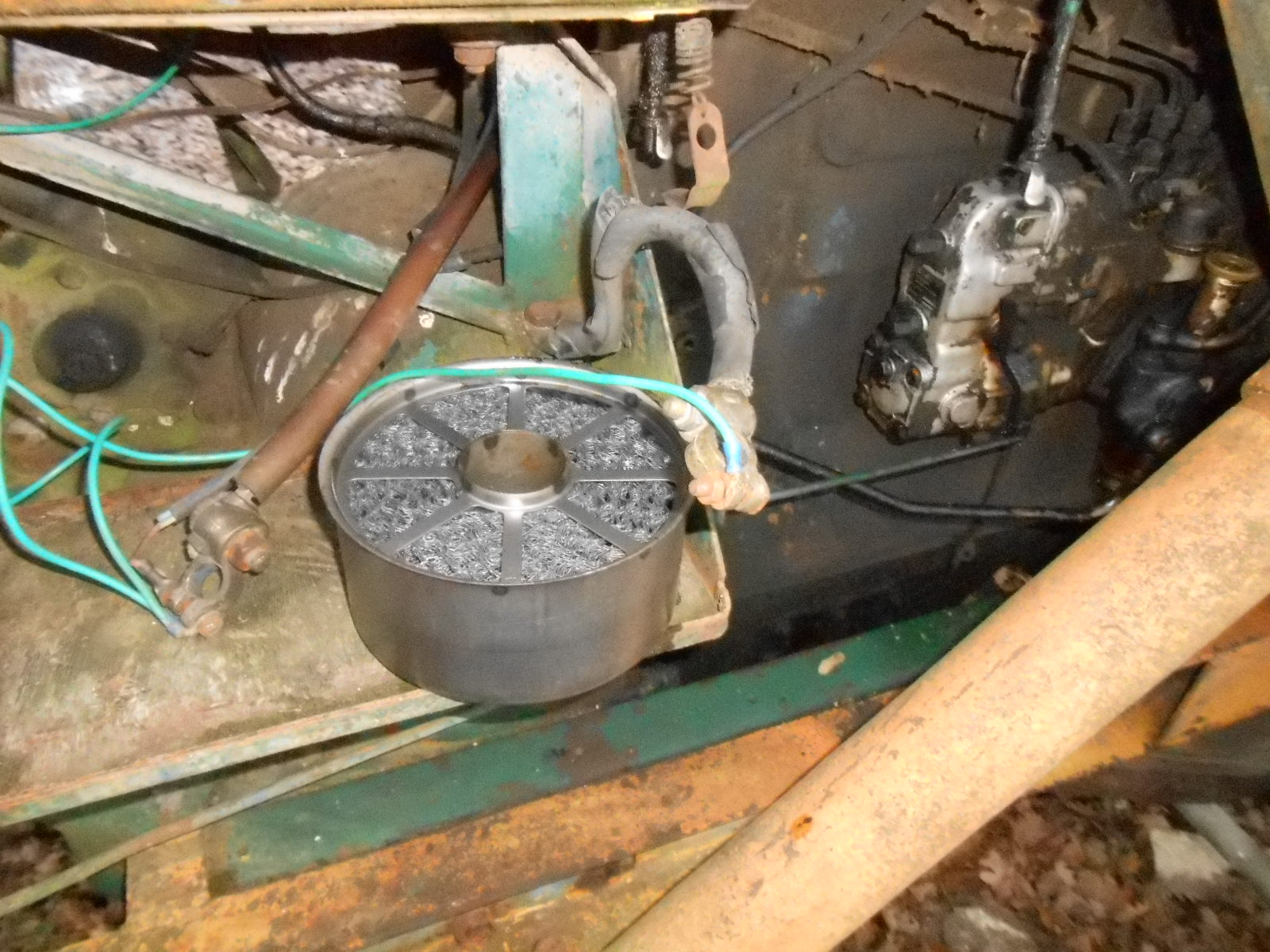

La pompe à injection au passage, d'ailleurs bien crade, et la même que le 612 (sans bouton de surcharge) :

Le cache culbuteur (avec bouchon vérifié et nettoyé), les injecteurs, et les résistances de préchauffages (qui d'ailleurs ne fonctionnent toujours pas).
C'est bien gras là bas dedans, c'est normal ???

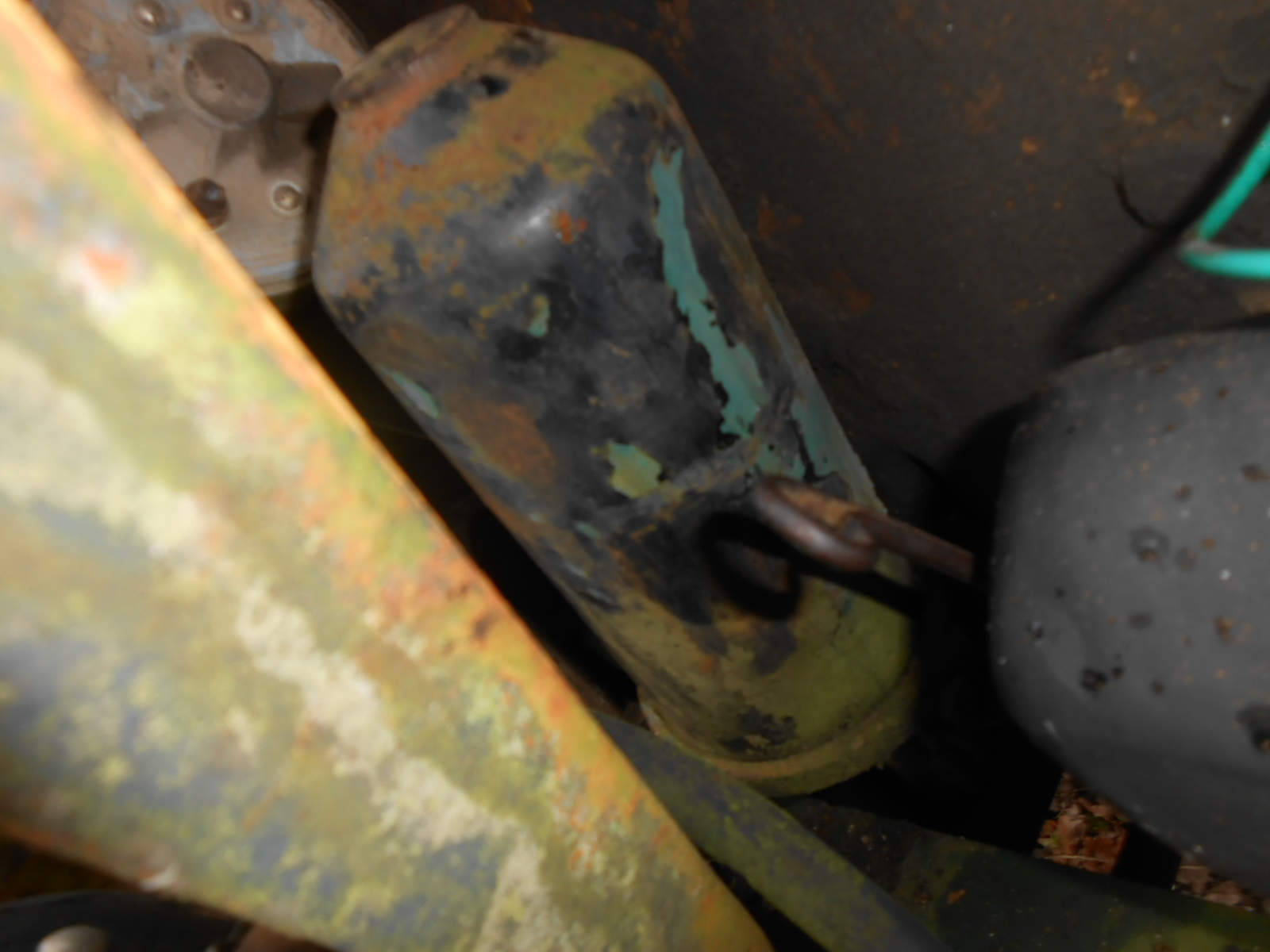

Les 2 filtres à Gazoils, et le filtre à air à bain d'huile :
3°) Purge des filtres à gazoils. Je me disais, y'a un souci d'arrivée de fuel, et comme je pouvais pas démonter les capots, je pouvais pas vérifier les filtres à gazoils.
Donc, en ouvrant les petites vis à purge, et en pompant, rien, en les démontant, je vois qu'effectivement le gazoil était plutôt bas, enfin pas tout en haut. Et je me dis, ben voilà, le problème...
Je pompais, mais en vain, puis je sais pas, ça s'est débloqué, et ils ont commencé à se remplir...

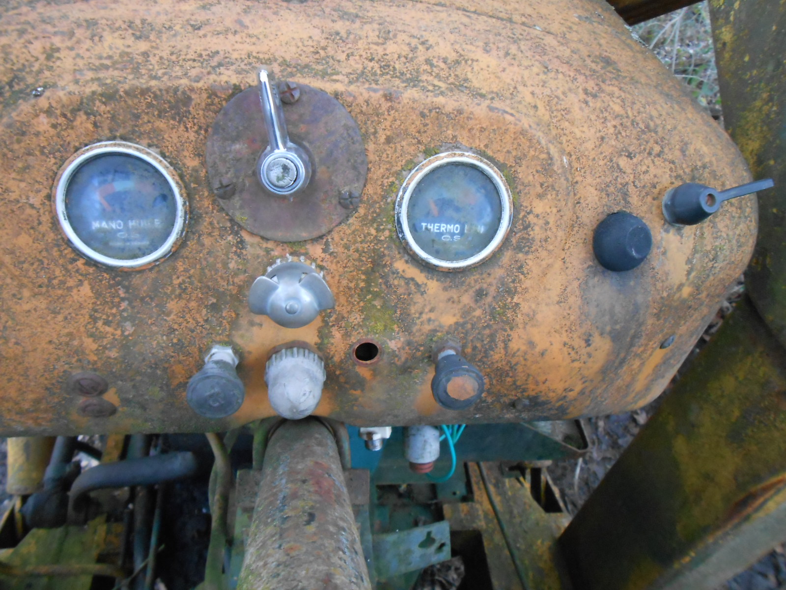

Le tableau de bord

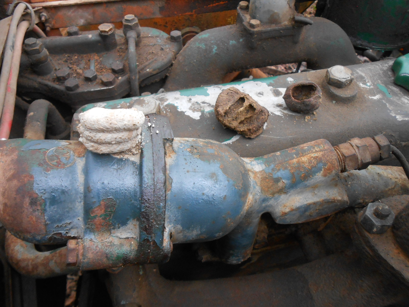

Que ce soit sur mon 612 ou le 45TP, j'ai encore trouvé des noix grignotés vers les injecteurs, comment un écureuil peut arriver à rentrer sous le capot ???
Et quelques nids de larves, de guêpes trémières ou je ne sais quoi !
