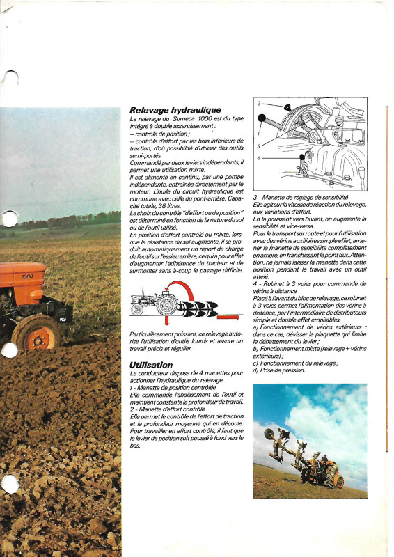

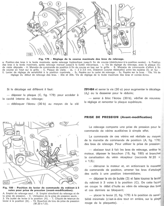

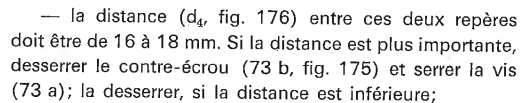

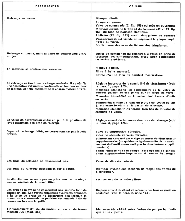

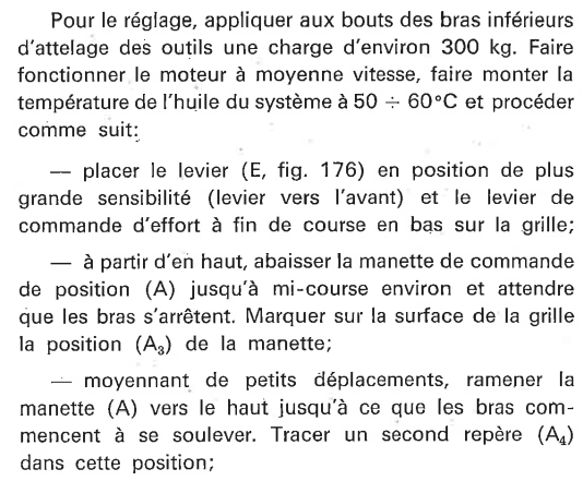

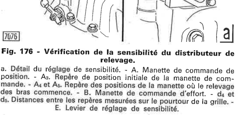

Bonsoir, quelques infos:
Diag _ 2022-11-25 202100.png (158.88 Kio) Vu 2503 fois
1_ 2022-11-25 202615.png (201.5 Kio) Vu 2503 fois
2_2022-11-25 202804.png (236.47 Kio) Vu 2503 fois
3_2022-11-25 202927.png (209.1 Kio) Vu 2503 fois
4_ 2022-11-25 203143.png (208.38 Kio) Vu 2503 fois

Salut Jean-Claude, merci pour les infos.
Sa reste du "charabias" un peu leur réglages, sa dis tout pour une charrue mais rien avec un outils fixe vraiment!!
C'est pas le top des someca le relevage!! :ghee:

Re: Le relevage à le OKkkk....

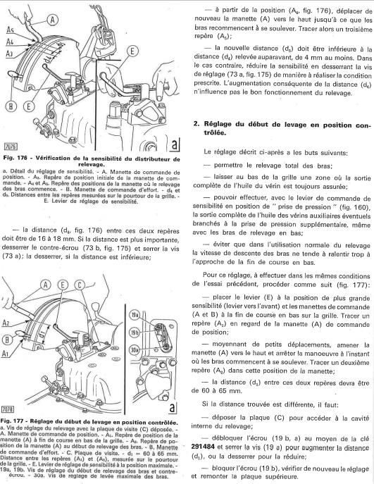

Salut Bouc, çà l'air assez aléatoire, avec les jeux pris par rapport à l'usure.

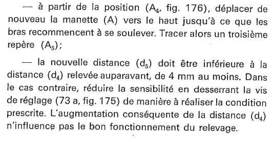

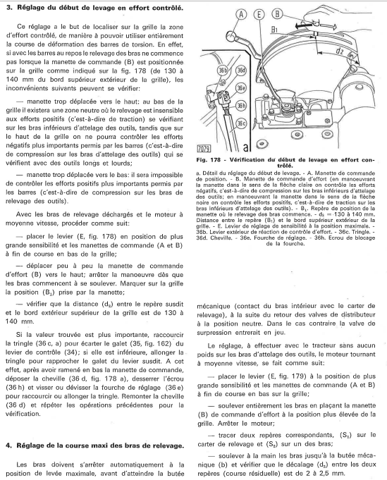

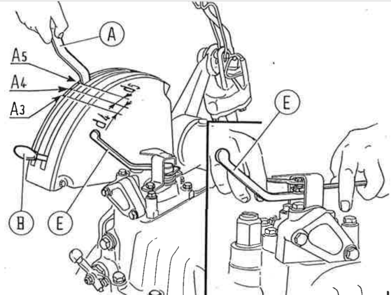

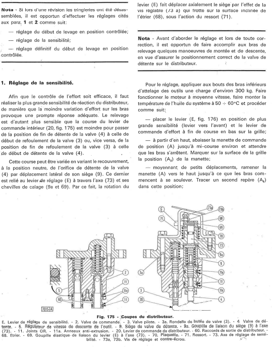

Comme dit JJ et comme c'est marqué dans le diag, il faut vérifier en premier la sensibilité.
J'ai agrandi et groupé pour faciliter la lecture.
Bonne chance.
regl sensi 3_ 2022-11-26 092054.png (94.62 Kio) Vu 2486 fois
Régl sensi 4_ 2022-11-26 092202.png (25.92 Kio) Vu 2486 fois
Régl sensi 5_ 2022-11-26 092334.png (62.08 Kio) Vu 2486 fois
