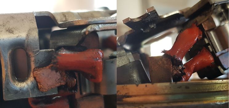

Vu que je passais par là. La suite si besoin, sera pour ce soir.
Alternateur Charbons 1 et 2 r.jpg (39.77 Kio) Vu 2928 fois
Alors, elles sont où les vis ? :pasdrole:
Et merci pour le reste.
À+
Re: Someca 540 S Démarreur et fumée
C'est pas les mêmes charbons (avec tresse, 2 référence 79019316 isolés, 2 ref 79019317 non isolés (7x 11x 17).

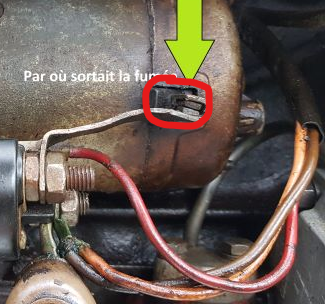

TRES IMPORTANT: BIEN ISOLER A L'ENDROIT DE LA FLECHE VERTE: passage du (+) depuis le relais ( mettre bien le caoutchouc et ajouter de la pâte à joint isolante).

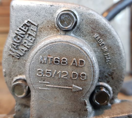

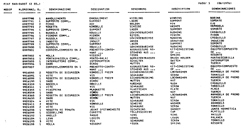

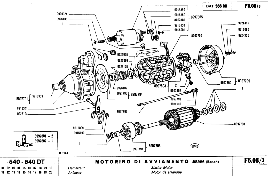

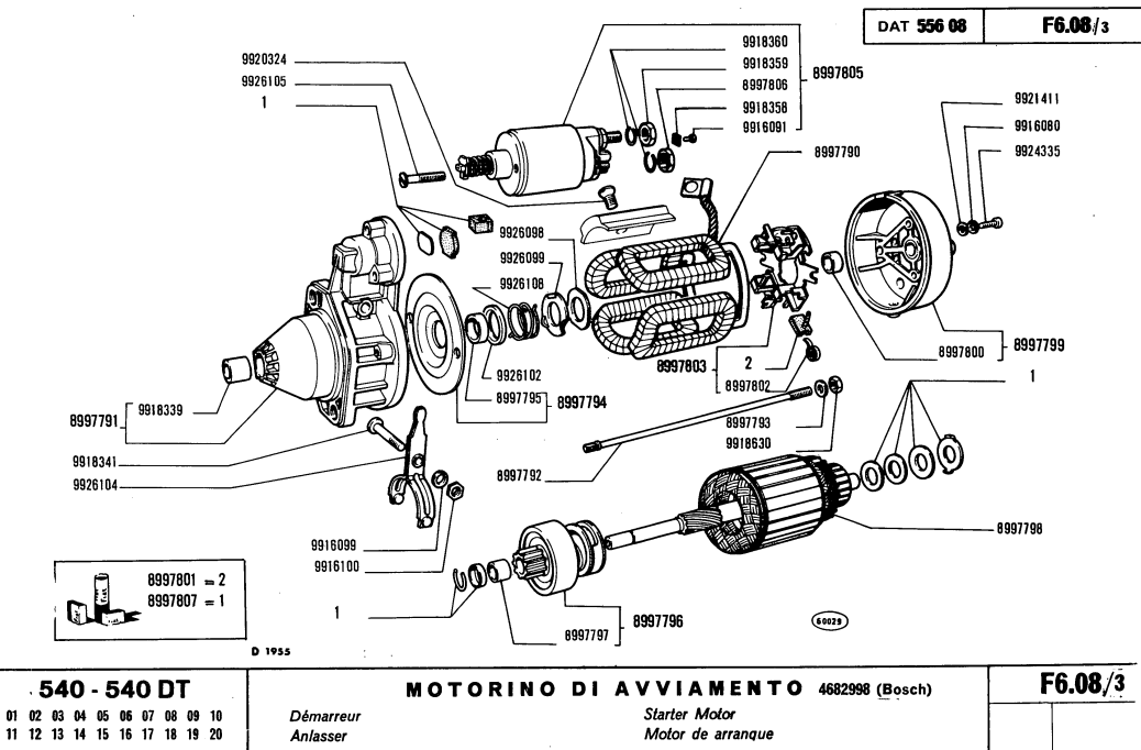

En y regardant de plus près , le pense que ce n'est pas un Magneti Marelli mais plutôt un BOSCH ( à la vue de l'intérieur du couvercle des charbons de ton démarreur et vu ta vue ci-dessus ) donc les références ne sont pas les mêmes et le montage est différent:
il te faut les pochettes 1 et 2 à gauche de la vue , soit les ref pour 1 : 8997807 ; et pour 2:8997801
Vérifies les inscriptions sur ton démarreur et tu me dis si çà ressemble.

Ah c'est con, je viens de voir ton message. Je l'ai remonté et pas pris de photo, mais il me semble avoir lu magnetti à l'intérieur, sur le support métal des charbons.

jean claude 2320 a écrit : 22 nov. 2022 16:27 TRES IMPORTANT: BIEN ISOLER A L'ENDROIT DE LA FLECHE VERTE: passage du (+) depuis le relais ( mettre bien le caoutchouc et ajouter de la pâte à joint isolante).
Oui, c'est prévu. L'élément isolant en caoutchouc entre le + et la masse est cuit. J'ai fait un classement vertical. Je n'ai rien de spécial sous la main, et acheter le produit proposé par Criter pour une seule utilisation ne vaut pas le coup. Du chatterton et silicone feront l'affaire.
L'auto-vulcanisant à froid est un produit bien pratique aussi.

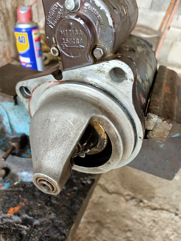

@ Jean-Claude : Voilà la photo avec la référence.
Alternateur Référence.jpg (59.65 Kio) Vu 2853 fois
Je l'ai testé sur l'établi et il fonctionne.
