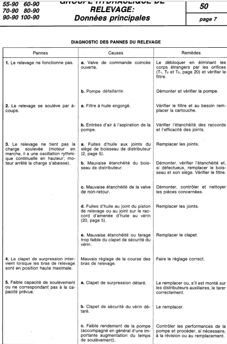

Bonjour Olivier,
le filtre hydrau a été changé récemment ? le niveau , la qualité, propreté d'huile corrects ?
Diag pannes_2022-11-21 131429.png (120.82 Kio) Vu 1660 fois

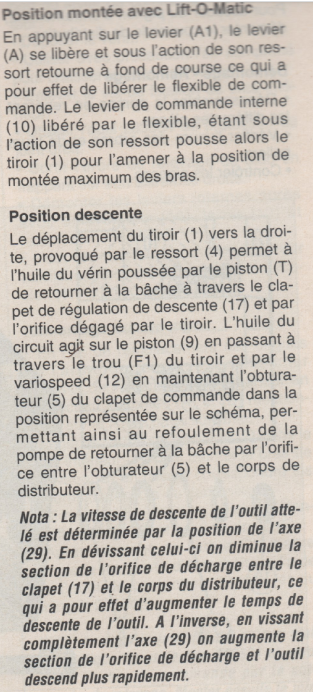

pour info le fonctionnement de la série 86:
