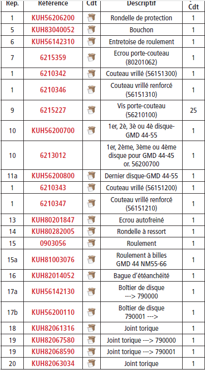

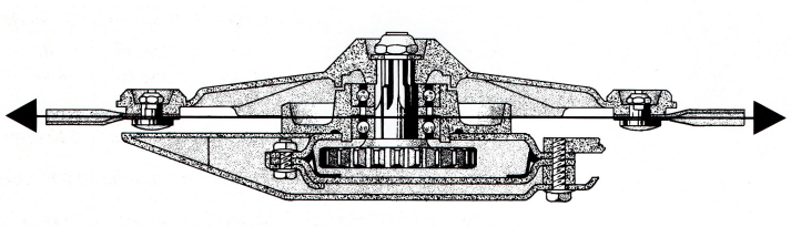

Quelques infos
- 1_.png (980.03 Kio) Vu 7850 fois
- 2_Capture d’écran 2022-05-08 194927.png (180.3 Kio) Vu 7850 fois
- 3_Capture d’écran 2022-05-08 195114.png (642.89 Kio) Vu 7850 fois
L'équivalente chez KUHN, la GMD 44

Merci la vue détaillée est pas mal, si quelqu'un peut me dire si le roulement inférieur est le même que celui du dessus.

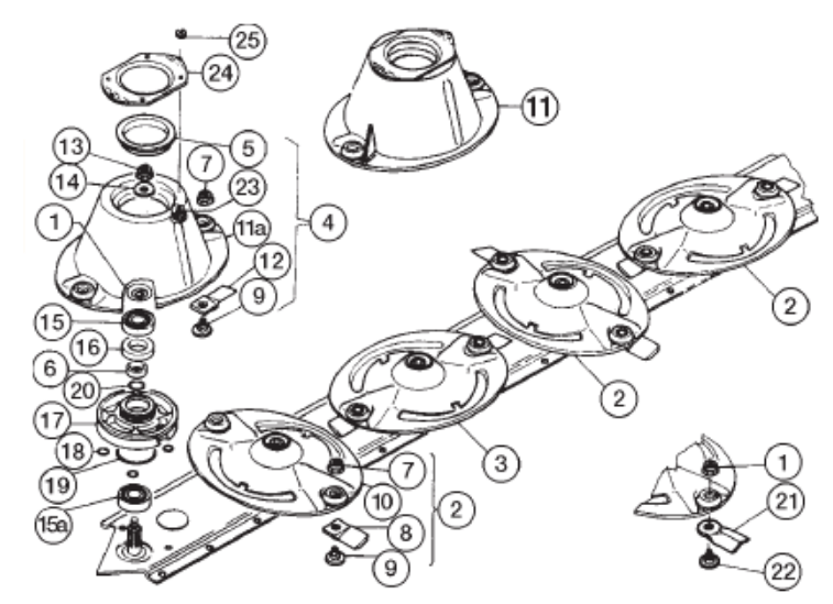

Posté : 08 mai 2022 21:30
GMD 44
- GMD 44_Capture d’écran 2022-05-08 212608.png (247.12 Kio) Vu 7828 fois
- GMD 44_Capture d’écran 2022-05-08 212746.png (125.51 Kio) Vu 7828 fois

Merci, j'en conclu qu'il y a peu de chance que les roulements inférieurs soient les mêmes.
