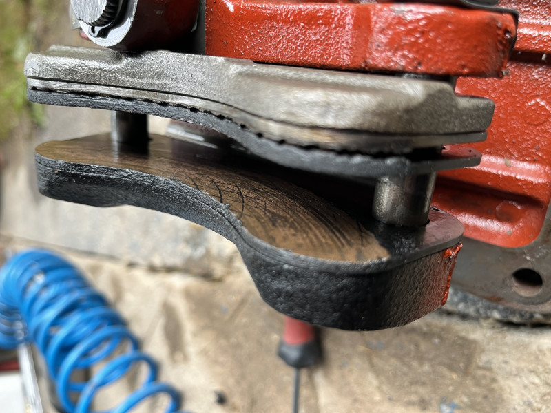

Bonjour,j’ai un problème de frein à main sur mon fiat 780 j’ai sorti la goupille pour pouvoir enlever la tringle et en le remontant j’ai tout remonter pareil et là je n’ai plus de frein à main ? Quelqu’un aurait une idée merci

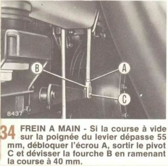

Bonjour, présentation, photos font partis de ton 1er pas!
Tu t'es pas trompé de levier entre pdf et frein?
voici :
780-Frein à main_ 2026-07-12 164343.gif (142.67 Kio) Vu 399 fois

Je viens de démonter tout sa en fait disque de frein casser par contre comment faire pour les changer?
