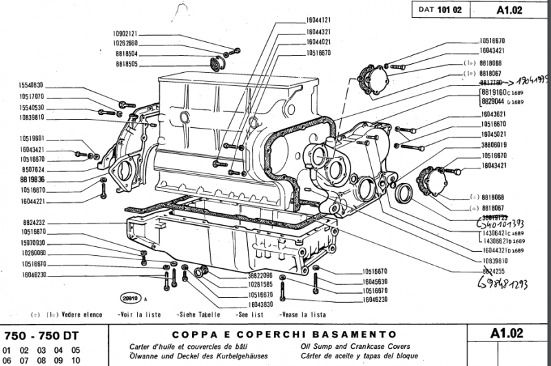

Salut Criters, il peut être remplacé par la réf 40101393 mais il a l'air plus cher.

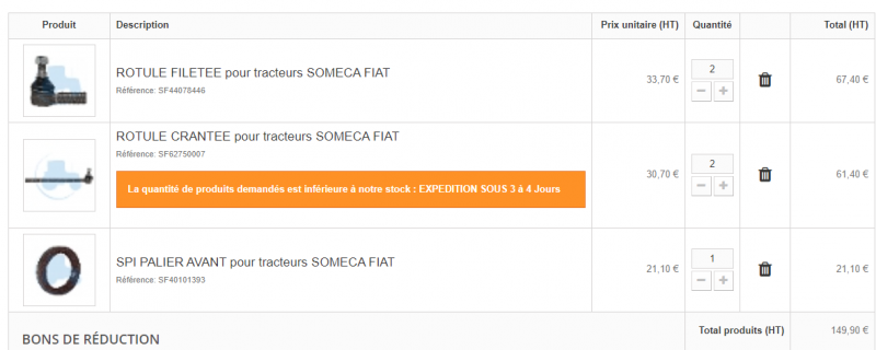

Merci,
Elle fait les deux références chez tractopieces.
Du coup encore un caddie a 200€ lol
Après pour cette année j'espère être tranquille car je sais que je vais devoir l'ouvrir l'année prochaine, il faut que je vérifie un truc et je ferai un post sur la prise de force, mais au niveau des frais je suis bon pour cette année lol
