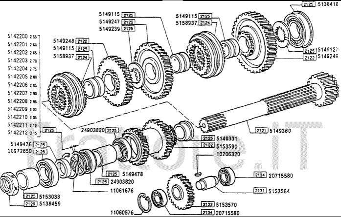

Re: inverseur F130
Posté : 16 mai 2021 19:00
Est-ce que çà ressemble à çà, ou non?

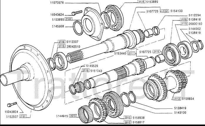

Re: inverseur F130
Posté : 16 mai 2021 19:20
Je pense que c'est plutôt ceci
Re: inverseur F130
Posté : 17 mai 2021 18:20
par seb rs9486
jean claude 2320 a écrit : 16 mai 2021 19:00 Capture d’écran 2021-05-16 185528.png
Oui ca ressemble a ca
