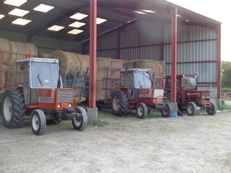

pour l'instant ce n'est pas l'urgence.Le som n'est toujours pas réparé pas le temps d'y regarder,les joints de verins de gavage du chargeur du 580(un mx 260)viennent de rendre l'âme samedi,le bois n'est pas fini,le matériel de foin n'est pas prêt donc manque de temps et de finances.on vient de faire un investissement je mets une photo

tu as racheté un 446 ?
yoyo_50
- Messages : 1102
- Localisation : neufmesnil
- x 13
- x 37
Re: différence moteur
non c'est une vieille photo le 446 c'est mon ancien;le 580 c'est celui de mon voisin.on a acheté le hangar
