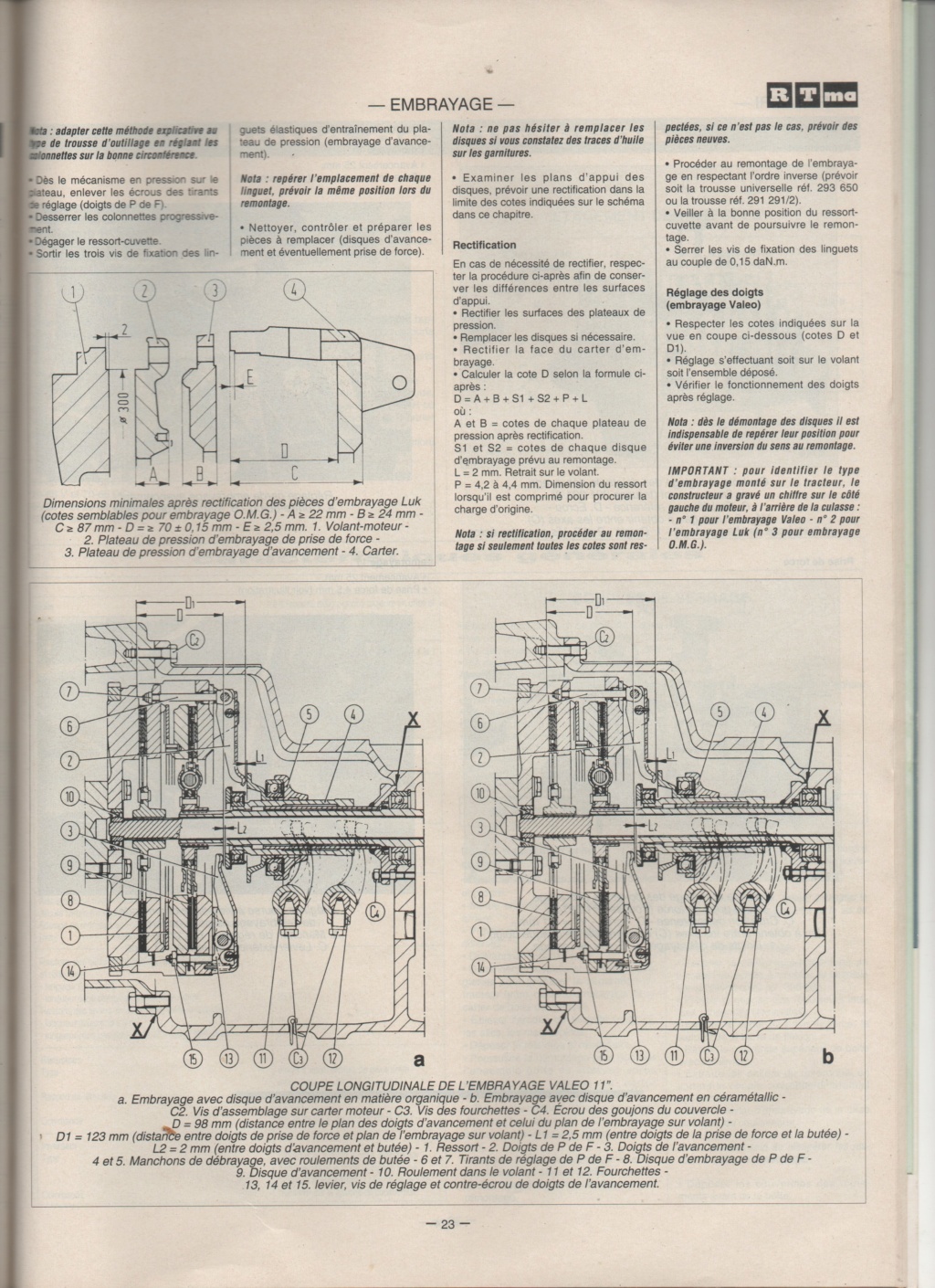

Bonjour Charles,
sur mon 446 l'arbre de débrayage de l'avancement s'était grippé à cause de la poussière de l'engrais + l'eau + froid :bonne colle , super!
Donc dégrippant et taper des 2 cotés du carter , ensuite ok.

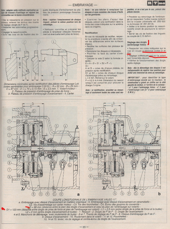

Depuis dehors, en face et coté, taper pour vibrations. Je n'ai pas de trappe dessus, .je n'avais pas les pastilles en bout.
Pour infos, si c'est un embrayage Valeo, tu as les cotes des doigts à respecter.
Est qu'il y a des trappes dessus?
Je ne sais pas si tu peux intervenir depuis l'extérieur pour réglage des doigts de la pdf, il semblerait que oui.
Par contre tu as laissé la pdf enclenchée ? à 2000 h c'est bizarre!
