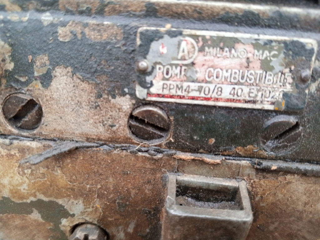

Bonsoir, tu fais plutôt la méthode de la goutte comme t'a dit JJ , en respectant les 27°( 8, 28 mm/ piston) si c'est une pompe Bosch.
Re: Calage pompe injection tracteur Same 450V
Posté : 15 févr. 2021 22:20
Gratte la plaque de la pompe: çà doit être une SPICA comme la vue que je t'ai mis hier, pas une Bosch. Donc les réglages à voir

par Tidjani Sall
Sur la plaque de la pompe c'est écrit PPM4-70/8 d près le document de Yapa c est un Disa
