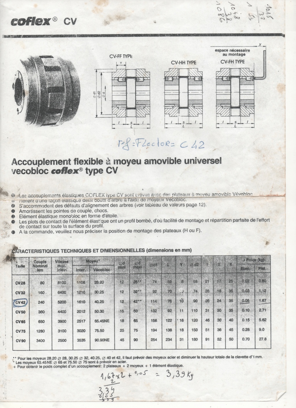

Oui Marc, à l'époque il était introuvable donc j'ai été obligé de faire un accouplement différent comme je l'explique par ailleurs dans le forum.
Messages : 3656
x 312
POUR INFO
Salut Marc,
Suite à l'absence de l'original, en juillet 1993, j'ai mis un accouplement flexible à moyeu amovible universel VECOBLOC COFLEX type CV 42( avec flector C 42) pris chez DIMATRAP , coté boîte de vitesses . L'autre n'avait pas souffert, heureusement.
