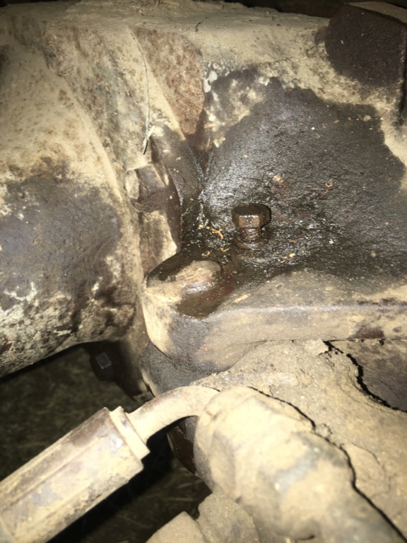

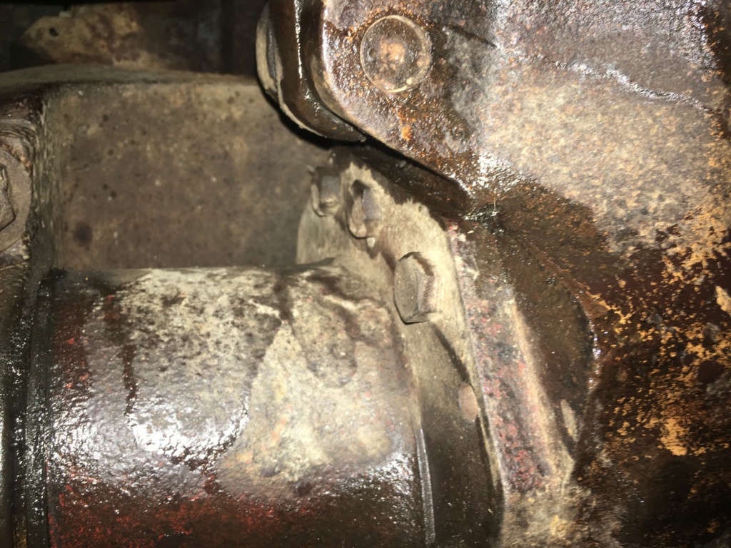

J'ai aussi regardé les axes du vérin de direction. Celui coté roue a un graisseur dessus a un bon centimètre de jeu mais il est simple a démonter il y a juste un circlip à sortir. Par contre celui à l'opposé c'est pas la même histoire je préfère vous demander conseil avant de taper comme un fou dessus.Image
La photo est prise par le haut on dirait que la tête de l'axe a été cassée. A quoi sert le boulon de 13 à coté
Photo prise par le dessous j'ai gratté un peu avec un tourne vis je pensais que c'était une clef 6 pans mais en faite non. L'ancien propriétaire a bourriné pour essayer de démonter on dirait.
je préfère attendre vos conseils avant de faire une bêtise   :lol:

pour ton axe de vérin normalement il se présente sous cette forme (pas exactement mais les autres photos ont des pubs)
donc la vis sert à immobiliser l'axe par l'intermédiaire du bout de plat qui est soudé dessus
ce que tu as pris pour du BTR est en fait le perçage du graisseur qui apparemment a été cassé
comme te l'a indiqué jj il faut mettre un bon coup de brosse métallique et une bonne dose de dégrippant
ensuite tu prends une douille (à laquelle tu ne tiens pas) légèrement inférieure au diamètre de l'axe et tu la remplie avec des écrous (pour éviter qu'elle éclate) puis tu la place dessous, intercallée entre l'axe et un cric et tu lèves comme si tu voulais démonter la roue
normalement l'axe devrait se dégripper
