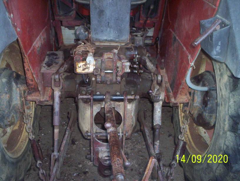

Super solution Jean-Claude! Merci pour les photos...

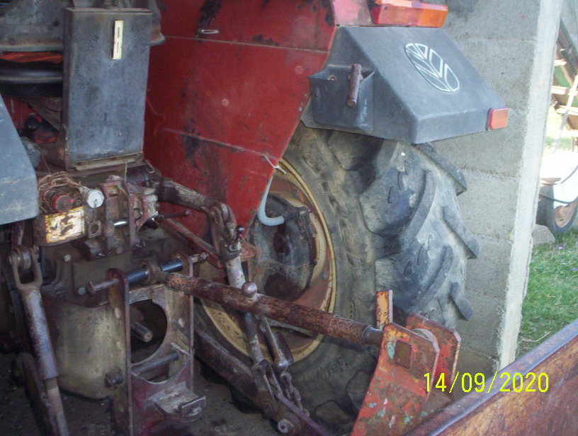

Tout autre sujet: ce que l'on voit au niveau du voile de la roue et de l'aile, c'est le capteur du compteur de vitesse et de surface VISIO conçu par ARAG ( Italie encore!) également vendu en France par BUISARD (cabines ) mais en sous marque.

Tes photos m'ont rappelé qu'il y a une bizarrerie sur mon tracteur. Regarde bien l'axe de droite, il a été "plié" de sorte que les 2 premières rangées de trous de 25 mm ne sont plus alignées ... ce qui est bizarre c'est qu'on dirait que ça a été plié exprès (c'est bien droit, net), je me demande bien ce qui a motivé cette intervention ... :scratch:
J'imagine qu'il est toujours possible de disquer, redresser puis souder à nouveau. Bref, ça s'annonce plus compliqué que prévu!

On dirait que l'extrémité du bras de poussée coté broyeur a été plié ainsi que le bas de la chandelle gauche: un outil a dû se dételer d'où pliage de "l'échelle".
Donc chauffage au chalumeau pour redresser et mettre un renfort soudé.A voir.
La cale sur le filetage du 3è point(bras de poussée) sert à le bloquer en longueur pour ne pas qu'il s'allonge à cause des vibrations (par exemple) dû à l'outil.

Réflexion faite, et quelques bons coups de masse avec du "gnacq", tu devrais la remettre au pli , sachant que c'est la partie qui dépasse vers le haut
Re: Chape attelage 3ème point - Fiat 65 46 dt
Oui en cognant ça va revenir sans problème, ça plie assez facilement à cause de la faiblesse au niveau du perçage
si tu as peur d'embarquer l'aile en jouant de la masse tu peux opter pour un tube carré de 2 mètres qui s'enfile dessus, comme ça tu ne risque pas de te rater
par contre ne pas essayer avec une barre que tu passes dans le trou sinon tu vas déformer à ce niveau...
