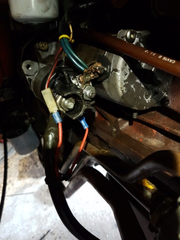

Suite à vos conseils j'ai fait quelques tests. Il en ressort :
-Tension de la batterie : 12.9v
-La masse est bien continue jusqu'au contacter à clef.
- Je trouve de la tension uniquement au borne de démarreur et pas après, le fil rouge est bien continue entre le démarreur et le contacteur .
Je vous met une photo du demarreur
Merci d'avance pour vos idées / conseil ImageImageImage

par CHBO
Tes fils bleue sont pas branché au bon endroit, c'est l' autre borne

Salut à tous,
J'ai inversé le branchement sur le démarreur suite à vos remarques mais toujours rien, en testant au voltmetre au deux bornes du démarreur je n'ai pas de tension alors que la batterie est bien branchée. Est-ce possible qu'en ayant inverser le branchement j'ai pu cramer le solénoïde du démarreur ?

Posté : 29 août 2020 09:34
tu devrais déposer le démarreur et le poser dans un étau
avec une batterie tu sauras s'il est bon ou mauvais

par Blue Fiat
Je pense que mon démarreur est mort, après l'avoir déposer je l'ai relier à la batterie et rien, même si le démarreur est mort est ce normal de ne rien avoir au tableau ?

par thierry 1968
bonjour
je ne sais pas ci tu c'est comment fonctionne un démarreur
sur le gros boulon tu a le gros câble de batterie et les 2 fil bleu pour alimenté le tableau de bord , clé de contact et tout les autres organes électrique
lorsque tu tourne la clé de contact position démarrage tu envois du 12V au fil rouge ( petite cosse démarreur ) et le solénoïde clac et envoi la puissance batterie par le deuxième gros boulon
un peut de lecture
http://bigtoys.free.fr/DEMARREUR.htm
autrement pour répondre a ta question ;
un démarreur HS , tu doit avoir quand même les voyant au tableau de bord
entre les 2 fil bleu du démarreur a la clé de contact tu n'a pas de fusible
donc il faut allé voir au contacteur a clé a la borne 30 tu a le fil bleu qui arrive du démarreur
et voir lorsque tu tourne la clé de contact en position contact regarde a la fiche 15/54 ci tu a du 12V
