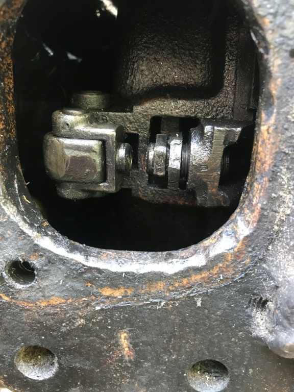

Je fait une photo en rentrant se soir

Je vous envoie la photo de la pièce cassé

je pensai bien la vis est cassée
tu peux essayer sans certitude de démonter le doigt tu as une goupille mécanimbus et ensuite de passer
la vis mais c'est un travail de patience et le résultat aléatoire
sinon il faut désacoupler

Ok
Je te remercie pour l explication du démontage
Pour le moment je me renseigne si je peut trouver cette pièces de rechange et après je démonterai

normalement cet embrayage est monté du SOM 30 au 400/450

l'écrou à l'air bien marquer... C'est toi en essayant de démonter ou tu l'as trouver comme ça?

Il était comme ça on a rien touché en regardant par la trappe on regarder si le disque était collé et si l embrayage fonctionner correctement. Merci pour les renseignements
